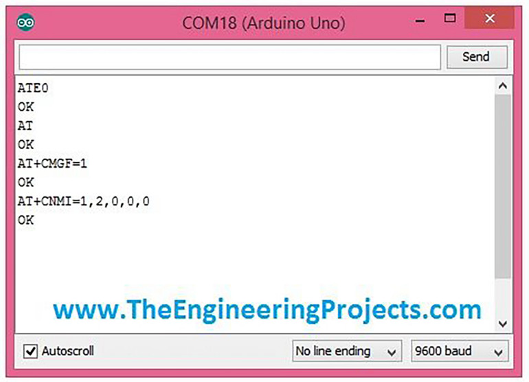

Odpowiedź na te komendy jest pokazana poniżej na stronie Monitor szeregowy Arduino.
Na każdą komendę AT otrzymujemy odpowiedź "OK" z nakładki GSM.
Teraz wiemy, że wysłaliśmy wszystkie cztery komendy AT i nasz ekran GSM jest gotowy do odbierania wiadomości tekstowych i poinformuje nas o tym.

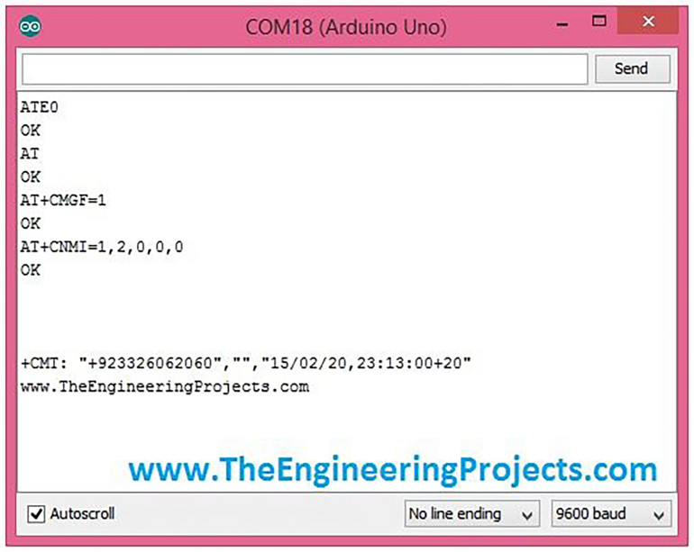

Tak więc, gdy wyślemy wiadomość do naszej nakładki GSM, otrzyma ona powiadomienie, takie jak pokazano na poniższym rysunku:
Każda wiadomość odbierana przez moduł SIM900 zaczyna się od "+CMT", po nim znajduje się numer telefonu komórkowego nadawcy, a na końcu treść wiadomości, która w naszym wypadku brzmi "www.TheEngineeringProjects.com"

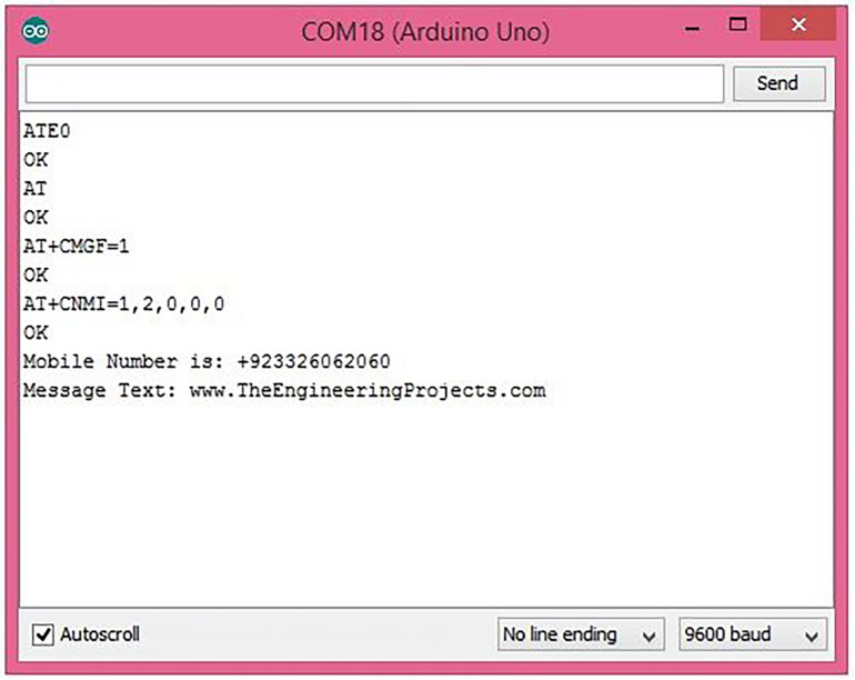

Teraz, kiedy wysyłam wiadomość po wgraniu tego końcowego kodu do mojej płytki Arduino, otrzymuję poniższy wynik na moim monitorze szeregowym.
Fajne, prawda? Tak więc, teraz mamy oddzielony cały tekst, jak również numer telefonu komórkowego nadawcy z naszego łańcucha GSM i możemy go używać gdziekolwiek chcemy.
