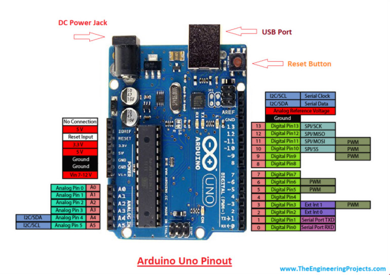

Rozkład pinów Arduino Uno zawiera 14 pinów cyfrowych począwszy od D0 do D13.
Posiada również 6 pinów analogowych począwszy od A0 do A5.
Posiada również jeden pin resetujący, który służy do programowego resetowania płytki. Aby zresetować płytkę, musimy ustawić ten pin w stan LOW.
Posiada również sześć pinów zasilających, które zapewniają różne poziomy napięcia.
Spośród 14 pinów cyfrowych, 6 pinów służy do generowania impulsów PWM o rozdzielczości 8-Bit. Piny PWM w Arduino UNO to D3, D5, D6, D9, D10 i D11.

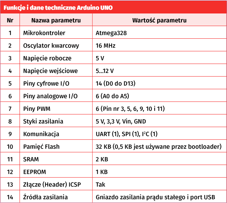

Arduino UNO posiada trzy rodzaje pamięci związane z nim, odpowiednio:
  • Pamięć Flash 32 KB
  • SRAM 2 KB
  • EEPROM 1 KB
Arduino UNO obsługuje trzy rodzaje protokołów komunikacyjnych używane do łączenia się z urządzeniami peryferyjnymi innych firm, odpowiednio:
  • Protokół szeregowy
  • Protokół I2C
  • Protokół SPI

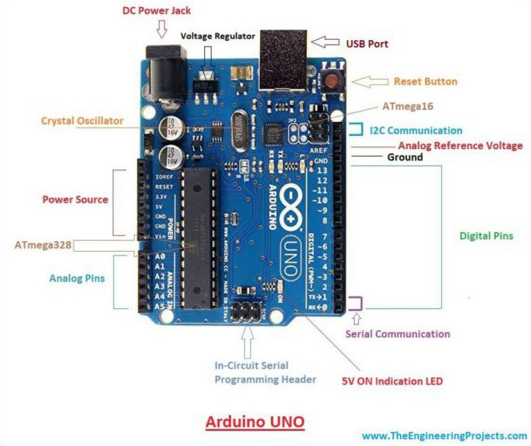

Arduino Uno - fukcje płytki
Arduino Uno posiada interfejs USB, tzn. port USB jest dodany na płytce w celu rozwinięcia komunikacji szeregowej z komputerem.
Atmega328 mikrokontroler jest umieszczony na płycie, która zawiera wiele funkcji, takich jak timery, liczniki, przerwania, PWM, CPU, piny I/O i oparty na 16 MHz zegar, który pomaga w produkcji większej częstotliwości i liczby instrukcji na cykl.
Jest to platforma open-source, gdzie każdy może modyfikować i optymalizować płytkę w oparciu o liczbę instrukcji i zadań, które chce osiągnąć.
Płytka ta posiada wbudowaną funkcję regulacji, która utrzymuje napięcie pod kontrolą, gdy urządzenie jest podłączone do urządzenia zewnętrznego.
Na płytce znajduje się pin reset, który resetuje całą płytkę i uruchamia ponownie uruchomiony program w początkowej fazie. Pin ten jest przydatny, gdy płytka zawiesza się w trakcie uruchomionego programu; naciśnięcie tego pinu spowoduje wyczyszczenie wszystkiego w programie i rozpocznie program od nowa.
Na płytce znajduje się 14 wejść/wyjść cyfrowych i 6 analogowych, które umożliwiają zewnętrzne połączenie z dowolnym układem na płytce. Te piny zapewniają elastyczność i łatwość użycia dla urządzeń zewnętrznych, które mogą być podłączone przez te piny. Nie ma sztywnego i szybkiego interfejsu wymaganego do podłączenia urządzeń do płytki. Wystarczy podłączyć urządzenie zewnętrzne do pinów płytki, które są rozmieszczone na płytce w formie złącza pinów (header).
6 pinów analogowych oznaczonych jest jako A0 do A5 i posiada rozdzielczość 10 bitów. Piny te mierzą od 0 do 5 V, jednak mogą być skonfigurowane na wysoki zakres za pomocą funkcji analogReference() oraz pinu AREF.
Do włączenia płytki jest wymagane tylko 5 V, co można osiągnąć bezpośrednio za pomocą portu USB lub zewnętrznego adaptera, jednak może obsługiwać zewnętrzne źródło zasilania do 12 V, które może być regulowane i ograniczone do 5 V lub 3,3 V w oparciu o wymagania projektu.

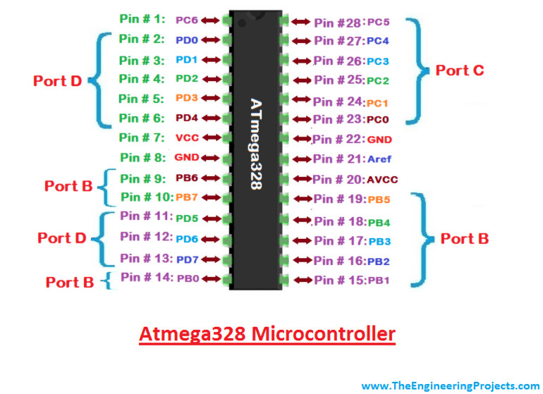

Arduino Uno oparte jest na mikrokontrolerze AVR o nazwie Atmega328. Kontroler wyposażony jest w 2 KB pamięci SRAM, 32 KB pamięci Flash, 1 KB pamięci EEPROM. Płytka Arduino posiada 14 pinów cyfrowych i 6 analogowych. Wbudowany przetwornik ADC jest używany do próbkowania tych pinów. Na płytce umieszczony jest oscylator kwarcowy o częstotliwości 16 MHz. Poniższy rysunek przedstawia rozmieszczenie pinów na płytce Arduino Uno.
Arduino UNO - opis pinów
Na płytce umieszczono kilka cyfrowych i analogowych pinów I/O, które pracują pod napięciem 5 V. Piny te mają standardowe wartości znamionowe pracy w zakresie od 20 mA do 40 mA. W układzie zastosowano wewnętrzne rezystory podciągające, które ograniczają prąd przekraczający zadane warunki pracy. Jednak zbyt duży wzrost natężenia prądu powoduje, że te rezystory stają się bezużyteczne i uszkadzają urządzenie.
  • LED Arduino Uno posiada wbudowany LED, która jest podłączony przez pin 13. Podanie wartości HIGH do pinu spowoduje jego włączenie, a LOW – wyłączenie.
  • VIN Jest to napięcie wejściowe podawane na płytkę Arduino. Jest to inne napięcie niż 5 V dostarczane przez port USB. Pin ten jest używany do podawania napięcia. Jeśli napięcie jest dostarczane przez gniazdo zasilania, może być ono dostępne przez ten pin.
  • 5 V Płytka ta posiada możliwość regulacji napięcia. Pin 5 V służy do podania napięcia stabilizowanego na wyjściu. Płytka jest zasilana na trzy sposoby tj. przez USB, pin Vin płytki lub gniazdo prądu stałego.
  • USB obsługuje napięcie około 5 V, podczas gdy Vin i Power Jack obsługują zakres napięć od 7 V do 20 V. Zaleca się zasilanie płytki napięciem 5 V. Należy pamiętać, że podanie napięcia przez piny 5 V lub 3,3 V powoduje ominięcie stabilizatora napięcia, który może uszkodzić płytkę, jeśli napięcie przekroczy jego limit.
  • GND Są to styki uziemienia. Na płytce znajduje się więcej niż jeden pin uziemienia, który może być użyty zgodnie z wymaganiami.
  • Reset Jest to pin wbudowany w płytkę, który resetuje program działający na płytce. Zamiast fizycznego resetu na płytce, IDE posiada funkcję resetowania płytki poprzez programowanie.
  • IOREF Ten pin jest bardzo przydatny do podania napięcia referencyjnego na płytkę. Do odczytu napięcia na tym pinie służy ekran, który następnie wybiera odpowiednie źródło zasilania.
  • PWM PWM jest dostarczany przez pin 3, 5, 6, 9, 10, 11. Te piny są skonfigurowane do dostarczania 8-bitowego wyjściowego PWM.
  • SPI Jest on znany jako Serial Peripheral Interface (szeregowy interfejs peryferyjny). Cztery piny 10(SS), 11(MOSI), 12(MISO), 13(SCK) zapewniają komunikację SPI przy pomocy biblioteki SPI.
  • AREF Nazywa się to Analog Reference. Pin ten służy do podawania napięcia referencyjnego na wejścia analogowe.
  • TWI Jest to tzw. interfejs dwuprzewodowy. Komunikacja TWI jest dostępna poprzez Wire Library (bibliotekę). Do tego celu wykorzystywane są piny A4 i A5.
  • Komunikacja szeregowa Komunikacja szeregowa odbywa się poprzez dwa piny o nazwach Pin 0 (Rx) i Pin 1 (Tx).
  • Pin Rx służy do odbierania danych, Pin Tx służy do nadawania danych.
  • Przerwania zewnętrzne Piny 2 i 3 służą do obsługi zewnętrznych przerwań. Przerwanie jest wywoływane przez podanie wartości LOW lub zmianę wartości.

Arduino Uno posiada możliwość łączenia się z innymi płytkami Arduino, mikrokontrolerami i komputerami. Umieszczony na płytce Atmega328 zapewnia komunikację szeregową za pomocą pinów Rx i Tx.
Wbudowany na płytce Atmega16U2 zapewnia ścieżkę dla komunikacji szeregowej przy użyciu sterowników komunikacji USB. W oprogramowaniu IDE jest dostępny monitor szeregowy, który służy do wysyłania lub odbierania danych tekstowych z płytki. Miganie LEDów umieszczonych na pinach Rx i Tx oznacza transmisję danych.
Arduino Uno programuje się za pomocą oprogramowania Arduino, które jest wieloplatformową aplikacją zwaną IDE napisaną w Javie. Mikrokontroler AVR Atmega328 umieszczony na podstawce posiada wbudowany bootloader, który uwalnia nas od konieczności używania osobnej nagrywarki do wgrywania programu na płytkę.
