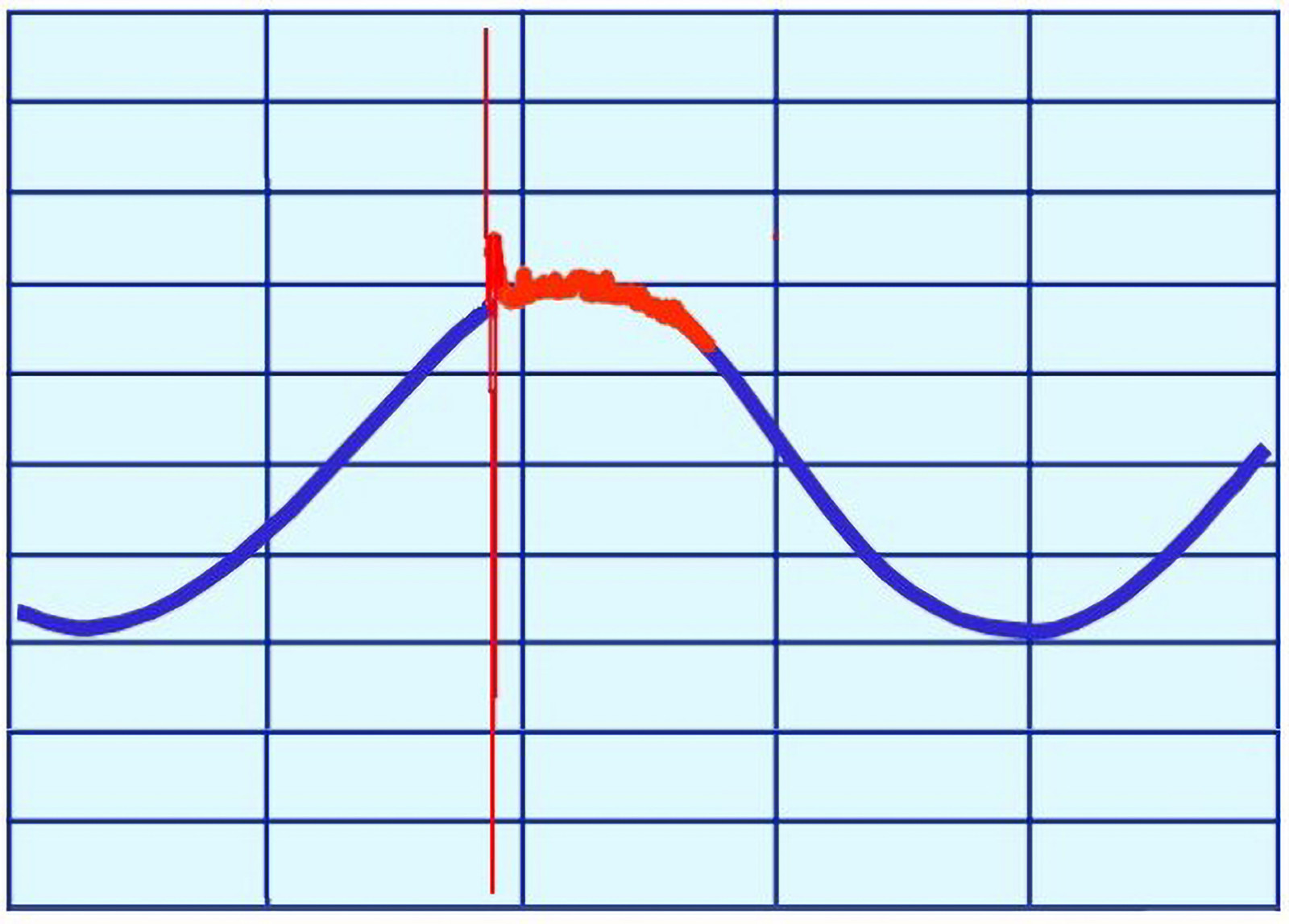

Tak, to możliwe. Gdy piorun uderzy w infrastrukturę energetyczną lub bliskie jej okolice, w instalacji elektrycznej budynków mogą pojawić się bardzo silne, nagłe skoki napięcia. Choć takie impulsy trwają niezwykle krótko – co widać na poniższym wykresie – potrafią poważnie uszkodzić wrażliwe urządzenia elektroniczne. Ich amplituda może być na tyle wysoka, że przeskok iskry w powietrzu „zamknie” obwód na stykach otwartego wyłącznika sieciowego. W efekcie może dojść do sytuacji wręcz niewiarygodnej: komputer, który był wyłączony, po burzy przestaje działać.
Wąski impuls przepięciowy w sieci zasilającej (© 2023 Jos Verstraten)

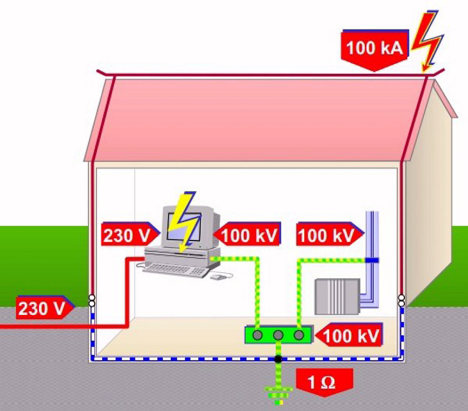

Uszkodzenia spowodowane bezpośrednim uderzeniem pioruna
Z pewnością znasz podstawową zasadę, że moc jest równa iloczynowi napięcia i prądu. Skoro więc w miejscu uderzenia pioruna pojawia się jednocześnie ogromne napięcie i gigantyczny prąd, w ułamku sekundy rozpraszana jest tam niewyobrażalna ilość energii. Jasne jest, że trudno się przed tym skutecznie zabezpieczyć – nawet w budynku wyposażonym w instalację odgromową. Ilustruje to rysunek. Przykład pochodzi (wraz z kolejnymi ilustracjami) w zmodyfikowanej formie z broszury firmy Stagobel Electro – flamandzkiego przedsiębiorstwa specjalizującego się w ochronie przed skutkami wyładowań atmosferycznych.
Skutki bezpośredniego uderzenia pioruna (© Stagobel Electro, oprac. 2023 Jos Verstraten)
Załóżmy, że rezystancja uziemienia w instalacji elektrycznej domu wynosi 1 Ω. Jeżeli piorun uderzy w zwód instalacji odgromowej na dachu, a prąd wyładowania osiągnie wartość 100 kA, to na tej rezystancji powstanie spadek napięcia aż 100 kV! Oznacza to, że wszystkie metalowe elementy w domu, które są połączone z uziemieniem, znajdą się chwilowo pod tym właśnie napięciem. W efekcie między obudową, na przykład stacjonarnego komputera, a przewodami sieci 230 V może na moment wystąpić różnica potencjałów rzędu 100 kV. Nietrudno zgadnąć, że żadne urządzenie nie jest w stanie przetrwać takiego zdarzenia.

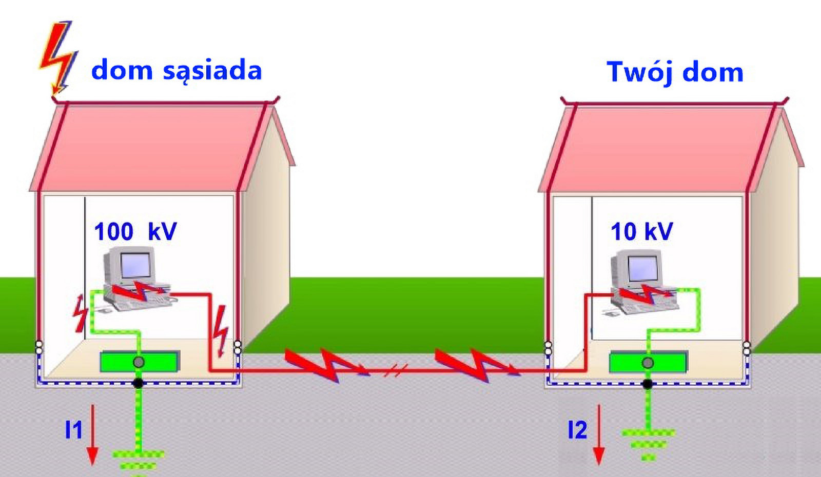

Uszkodzenia spowodowane uderzeniem pioruna w pobliżu
Jak pokazuje poprzedni rysunek, może się zdarzyć, że w wyniku uderzenia pioruna w dom, ekstremalnie wysokie napięcie powstałe na uziemieniu „przeskoczy” przez iskrę na przewód fazowy i neutralny w instalacji elektrycznej. Oczywiście sieć energetyczna ma stosunkowo niską impedancję i pewną indukcyjność własną, które sprawią, że znaczna część tak krótkiego impulsu napięciowego zostanie pochłonięta. Mimo to, w rozdzielnicy w Twoim domu może pojawić się bardzo krótki impuls napięciowy o wartości sięgającej dziesiątek kilowoltów, jeśli piorun uderzy na przykład w budynek w Twoim sąsiedztwie. Pozostaje pytanie – czy Twoje urządzenia są w stanie coś takiego przetrwać?
Skutki uderzenia pioruna w pobliżu (© Stagobel Electro, 2023 Jos Verstraten)
