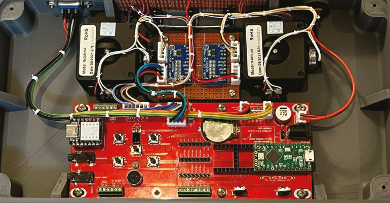

W jednym z poprzednich artykułów z serii Migające diody LED i śliniący się inżynierowie (Practical Electronics, lipiec 2020 r.; EdW 2/2024) przedstawiłem płytkę rozwojową mikrokontrolera Seeeduino XIAO (https://bit.ly/3ckK31c). Ta niewielka płytka kosztuje zaledwie około 5 dolarów i ma rozmiar małego znaczka pocztowego. Układ w obudowie o 14 wyprowadzeniach to 32-bitowy mikrokontroler z rdzeniem Arm Cortex-M0+, pracujący z częstotliwością 48 MHz, wyposażony w 256 KB pamięci Flash i 32 KB pamięci SRAM.
Uwielbiam tego małego gagatka. Pierwszy egzemplarz XIAO wykorzystałem do sterowania mojej matrycy piłeczek pingpongowych 12×12 i od tego czasu używam tych maluchów w wielu projektach.
W jednym z poprzednich odcinków (Practical Electronics, styczeń 2021 r.; EdW 8/2024) rozbudowałem XIAO w matrycy piłeczek pingpongowych, dodając jedną z płytkę rozszerzających Adafruit 9DOF – czujnik położenia o dziewięciu stopniach swobody (https://bit.ly/3dP8EwU). Pozwoliło mi to „toczyć piłkę” po matrycy dzięki wykrywaniu kąta nachylenia.
Właśnie się dowiedziałem, że ekipa Seeed wprowadziła na rynek płytkę rozwojową XIAO BLE, która ma taki sam format jak oryginalny XIAO, ale jest wyposażona w moduł i antenę Bluetooth (https://bit.ly/34tp6SV). To cudo, kosztujące zaledwie około 10 dolarów, bazuje na 32-bitowym mikrokontrolerze z rdzeniem Arm Cortex-M4F (z jednostką zmiennoprzecinkową FPU), pracującym z częstotliwością 64 MHz. Płytka wyposażona jest w 2 MB pamięci Flash i 256 KB pamięci RAM.
Ale to nie wszystko! Firma wprowadziła również moduł XIAO BLE Sense (https://bit.ly/33c4zkX). Kosztuje zaledwie około 15 dolarów i opiera się na tym samym mikrokontrolerze co XIAO BLE, lecz dodatkowo ma wbudowany mikrofon oraz bezwładnościowy układ pomiarowy 6DOF, zawierający 3-osiowy akcelerometr i 3-osiowy żyroskop.
