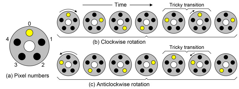

Tak więc, wyłącznie na potrzeby naszych eksperymentów myślowych, załóżmy, że mamy 5-pikselowy pierścień i że nasze piksele są ponumerowane zgodnie z ruchem wskazówek zegara, zaczynając od 0 na górze (rysunek 1a). Czasami możemy chcieć ustawić pojedynczy piksel ścigający się wokół pierścienia w kierunku zgodnym z ruchem wskazówek zegara (rysunek 1b); innym razem możemy zdecydować się na obrót w kierunku przeciwnym do ruchu wskazówek zegara (rysunek 1c).
Aby zachować ogólność tych dyskusji, załóżmy, że liczba pikseli, którymi gramy, jest zdefiniowana jako NUM_P, która w tym przykładzie będzie wynosić 5. Ponadto, ponieważ nasze piksele są ponumerowane od 0 do 4, załóżmy również, że zdefiniowaliśmy MAX_P jako (NUM_P – 1), ponieważ pozwoli nam to uniknąć konieczności ciągłego odejmowania 1.
Jak omówiliśmy we wcześniejszych odcinkach, jeśli wykonujemy obrót zgodnie z ruchem wskazówek zegara i jeśli jesteśmy obecnie gotowi do aktywacji piksela P, to przez większość czasu chcemy dezaktywować piksel (P – 1). Tylko wtedy, gdy chcemy aktywować piksel 0, musimy dezaktywować piksel MAX_P. Podobnie, jeśli wykonujemy obrót w kierunku przeciwnym do ruchu wskazówek zegara i jeśli obecnie chcemy aktywować piksel P, to przez większość czasu chcemy dezaktywować piksel (P + 1). Tylko wtedy, gdy chcemy aktywować piksel MAX_P, musimy dezaktywować piksel 0.
Rysunek 1. Obroty zgodne i przeciwne do ruchu wskazówek zegara
