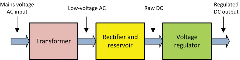

Uproszczony schemat blokowy podstawowego liniowego zasilacza prądu stałego jest pokazany na rysunku 2.1. Ponieważ na wejściu sieciowym prądu przemiennego występuje stosunkowo wysokie napięcie (zwykle 115 V lub 230 V), do obniżenia napięcia wejściowego do wartości odpowiedniej do konwersji na prąd stały stosuje się transformator obniżający napięcie o odpowiednim stosunku uzwojeń. Napięcie prądu przemiennego z uzwojenia wtórnego transformatora jest następnie prostowane w celu uzyskania napięcia o pojedynczej polaryzacji (niewygładzonego) prądu stałego, który jest następnie wygładzany i filtrowany przed podaniem do układu stabilizującego napięcie wyjściowe i utrzymującego je na żądanej wartości. Stabilizator zapewnia, że napięcie wyjściowe pozostaje w miarę stałe pomimo zmian zarówno prądu obciążenia, jak i napięcia sieci zasilającej (patrz część 1). W tej części zajmiemy się pierwszymi trzema etapami procesu konwersji – stopniowym zmniejszaniem, prostowaniem i wygładzaniem – pozostawiając stabilizację na następny miesiąc.
Rysunek 2.1. Schemat blokowy prostego liniowego zasilacza prądu stałego
