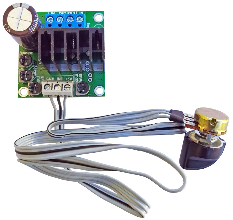

Moduły wykonawcze PWM
Obrotami silnika można sterować za pomocą sterownika CNC posiadającego zintegrowaną regulację obrotów, z zewnętrznego sterownika lub za pomocą sygnału PWM z elementem wykonawczym w postaci tranzystora MOSFET. W przypadku silników dużej mocy warto zastosować układy zwiększające szybkość przełączania tranzystora MOSFET, jak np. układ TC4427. Dzięki zastosowaniu tego typu układów bramka tranzystora MOSFET jest szybko ładowana, a tym samym są redukowane stany pracy tranzystora, w których występują największe straty mocy. Stosując zewnętrzny sterownik PWM warto wykorzystać sterownik z opcją miękkiego startu (soft start), łagodnie zwiększającą prędkość do wartości zadanej.
Fotografia 1
Przykłady sterowników PWM pokazano na fotografiach 1 i 2.
