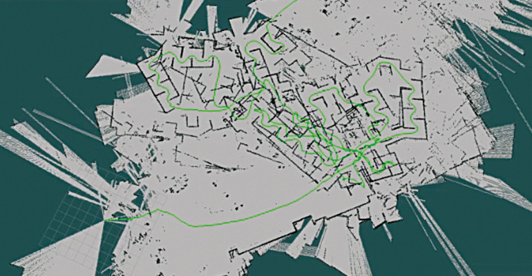

Opierając się na tym wcześniejszym projekcie, przechodzimy teraz do wprowadzenia techniki lidarów do skanowania otoczenia w środowisku ROS (Robot Operating System). Środowisko to tworzy mapę otoczenia w czasie rzeczywistym, używając jednocześnie lokalizowania i mapowania (SLAM). Skupiamy się przy tym na lokalizowaniu pojazdu na mapie bez polegania na danych GPS. System taki, będący w pojazdach autonomicznych częścią systemu ADAS, zwiększa dokładność lokalizacji i pomaga w planowaniu trasy nawet w sytuacjach, kiedy łączność z GPS się urywa, np. w tunelach lub w liniach metra. Znacząco wspomaga nawigację, wykorzystując metodę dead reckoning, która polega na obliczaniu bieżącej pozycji obiektu na podstawie pozycji wyliczonej poprzednio.
Na rysunku powyżej przedstawiono fragment pojazdu wyposażonego w lidar.
Połączenie wszystkich możliwości umożliwia systemowi ADAS sprawną nawigację i bezkolizyjne prowadzenie pojazdu dzięki skutecznemu omijaniu przeszkód.

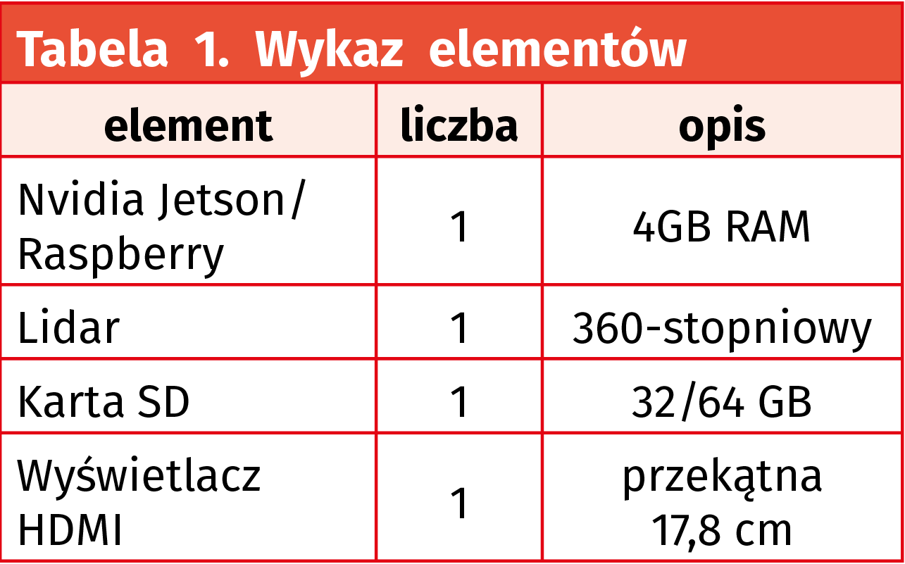

W tabeli 1 wymieniono elementy niezbędne do realizacji projektu. Jeśli Czytelnik już zbudował system ADAS w oparciu o wcześniejszy artykuł, zapewne ma te elementy.
Tabela 1. Wykaz elementów
