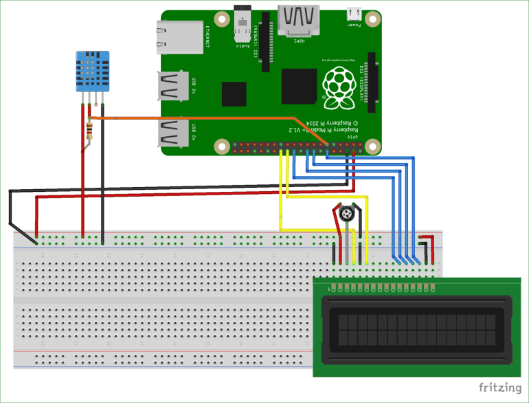

Schemat układu
Aby zbudować układ wykonaj następujące połączenia. Podłącz LCD i czujnik DHT11 do pinów 5V na Raspberry Pi. W przypadku gdy używasz modułu nie musisz dołączać rezystora na pinie wyjściowym czujnika DHT11. Jeśli nie, to użyj rezystora podciągającego 1k. Potencjometr trymera o wartości 10k jest dołączony do pinu VEE wyświetlacza LCD. Pin wyjściowy czujnika jest podłączony do GPIO17 (11) w Raspberry Pi.
Schemat połączeń czujnika i wyświetlacza z Raspberry Pi
Następnie kolejne połączenia są dość podstawowe, ale zwróć uwagę na to, których pinów GPIO używasz do podłączenia pinów, które będą nam potrzebne w naszym programie. Połączenia wykonaj zgodnie z załączonym schematem. Ponieważ my użyliśmy modułu DHT11, podłączyliśmy go bezpośrednio do naszego Raspberry Pi.
40-pinowe złącze GPIO Raspberry Pi
  • DHT11 Sensor Output Pin GPIO17 (11)
  • lcd_rs 7 #RS wyświetlacza LCD jest podłączony do GPIO 7 (26) na Pi
  • lcd_en 8 #EN wyświetlacza LCD jest podłączony do GPIO 8 (24) na Pi
  • lcd_d4 25 #D4 wyświetlacza LCD jest podłączony do GPIO 25 (22) na Pi
  • lcd_d5 24 #D5 LCD jest podłączony do GPIO 24 (18) na Pi
  • lcd_d6 23 #D6 LCD jest podłączony do GPIO 23 (16) na Pi
  • lcd_d7 18 #D7 LCD jest podłączony do GPIO 18 (12) na Pi
  • lcd_backlight 0 #LED nie jest podłączony, więc przypisujemy mu wartość 0
