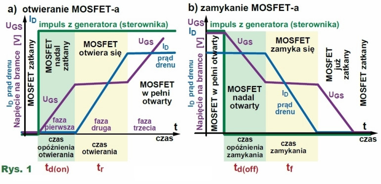

MOSFET nie otwiera się natychmiast po rozpoczęciu impulsu przełączania. Na pewno czas po rozpoczęciu impulsu otwierającego można podzielić na czas opóźnienia oraz czas przełączania, co w uproszczony sposób pokazane jest na rysunku 1a. Podkładka jasnozielona pokazuje czas opóźnienia, jaki upływa od rozpoczcia impulsu otwierającego do momentu , gdy tranzystor rzeczywiście zaczyna się otwierać Faza właściwego przełączania została wyróżniona żółtą podkładką. Mamy więc dwa interesujące nas czasy:
  • czas opóźnienia włączania (turn-on delaty time), oznaczany td(on),
  • czas przełączania przy włączaniu (rise time), oznaczany tr,
Analogicznie według rysunku 1b przy wyłączaniu mamy:
  • czas opóźnienia włączania (turn-off delaty time), oznaczany td(off),
  • czas przełączania przy włączaniu (fall time), oznaczany tf
Rys.1 Czas opóźnienia oraz czas przełączania MOSFETa-1
