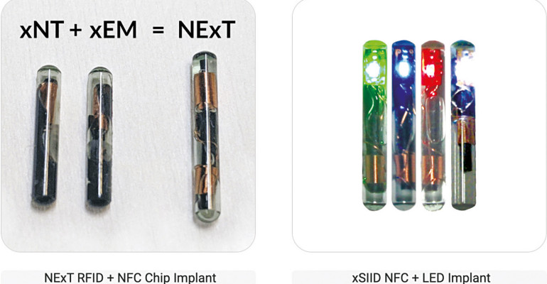

Metoda ta zapewnia maksimum bezpieczeństwa. Krytyczne dane przechowywane są w chipie wszczepionym do wnętrza ciała użytkownika, pozostając poza zasięgiem świata zewnętrznego. Używamy chipa z możliwością odczytu i zapisu. Na rynku dostępnych jest kilka alternatyw, np.:
  • Implant xEM RFID. Produkt firmy Dangerous Things, działający na częstotliwości 13,56 MHz, oferujący możliwość odczytu i zapisu.
  • Implant xCARD RFID. Inna oferta firmy Dangerous Things – implant RFID 13,56 MHz nadający się do różnych zastosowań, w tym do przechowywania danych.
  • Implant NFC (komunikacja bliskiego zasięgu). Implant, choć nie pracuje w systemie RFID, działa również na częstotliwości 13,56 MHz i może przechowywać dane.
  • Implant do biohackingu. Firmy i społeczności zajmujące się biohackingiem badają urządzenia RFID i NFC z funkcjami konfigurowalnymi przez użytkownika, w tym chipy z przechowywaniem danych.
Każdy z tych systemów zapewnia bezpieczne przechowywanie danych. Użytkownikowi pozostaje wybrać jeden z nich.

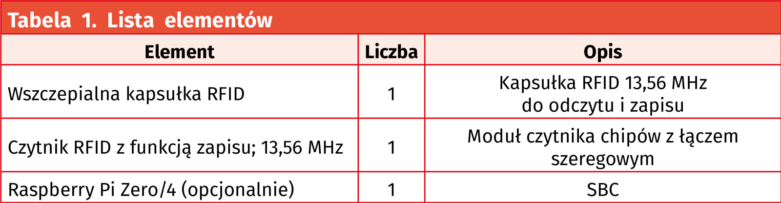

Wszystkie niezbędne podzespoły są wymienione w tabeli 1.
Tabela 1. Lista elementów
W pierwszym wariancie chip zawiera hasło UUID (unikatowy 128-bitowy identyfikator użytkownika; przypis redaktora), a zeskanowanie chipa jest niezbędnym warunkiem uzyskania dostępu do danych przechowywanych w chmurze lub na laptopie.
Drugi wariant działania to zapisanie danych bezpośrednio we wszczepionym chipie. Do odczytu tych danych służy odpowiedni skaner, podłączony do USB Raspberry Pi lub laptopa.
