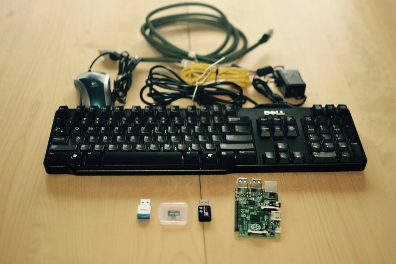

Wymagane komponenty
Do rozpoczęcia pracy z Raspberry Pi wymagane są następujące komponenty:
  1. Raspberry Pi: Raspberry Pi jest dostępny w wielu różnych modelach. Pi 2 Model B lub Pi 1 Model B+ i Pi 3 Model B mają najszersze możliwości i są idealne dla początkujących projektów /artykuł został napisany w roku 2019, więc nie uwzględnia najnowszych modeli - red./. Model A+ jest płytką, która pomaga w budowie robotów, ale nie ma portu Ethernet i ma tylko jeden port USB. Raspberry Pi Zero może być uważany za miniaturową wersję Modelu A+ z portem micro USB i portem mini HDMI dla wyjścia 1080p. Raspberry Pi Zero W jest podobny, ale obsługuje łączność bezprzewodową i Bluetooth.
  2. Zasilanie: Będziesz potrzebował zasilacza micro-USB 5 V.
  3. Klawiatura USB
  4. Mysz USB: Można również korzystać z klawiatury i myszy Bluetooth za pomocą adaptera Bluetooth.
  5. Karta micro SD: Twoja karta micro SD powinna mieć co najmniej 8 GB pamięci.
  6. Czytnik kart micro SD USB: To pomoże Ci podłączyć kartę micro SD do komputera w celu pobrania oprogramowania.
  7. Monitor/TV z wejściem HDMI (lub kompozytowe wideo).
  8. Kabel HDMI (lub kompozytowy przewód wideo).
  9. Kabel Ethernet: Niektóre projekty Raspberry Pi mogą wymagać połączenia z Internetem dla skonigurowania.
Niezbędnik użytkownika Raspberry Pi
