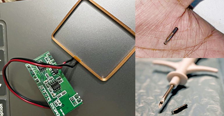

Układ składa się z szeregowego czytnika RFID 125 kHz typu RDM 6300 (MOD1), adaptera USB/UART z układem firmy FTDI (MOD2) do połączenia z Raspberry Pi Zero/4 oraz kilku innych elementów. Antena jest dostarczana w zestawie z czytnikiem RFID danego typu.
Nie wszystkie implanty mikrochipów zapewniają jednakowe możliwości śledzenia. W naszym przypadku do identyfikacji zwierząt i ludzi wykorzystujemy wszczepialne układy RFID pracujące na częstotliwości 125 kHz. Układy te są małe, ale zaawansowane. Działają jak cyfrowy odcisk palca, dostarczając istotnych danych na temat wieku, stanu zdrowia, gatunku czy pochodzenia.
Odczyt i identyfikacja chipów są proste. Można użyć albo Raspberry Pi (RPI) albo laptopa z gniazdem USB i kompilatorem lub interpretatorem Pythona. Ta elastyczność pozwala korzystać z systemu w sposób najwygodniejszy dla użytkownika.
