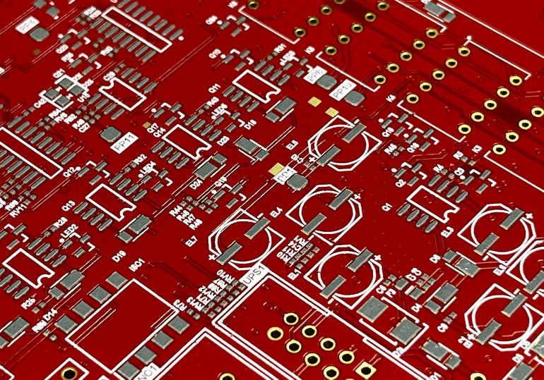

Jakość wykonania szablonu do nakładania pasty lutowniczej ma zaskakująco silny wpływ na efekty montażu. Okazuje się, że defekty związane z samym tylko nanoszeniem pasty lutowniczej mogą odpowiadać za nawet 60% błędów montażowych w technologii SMT. Dlatego właśnie dbałość zarówno o stabilność procesu sitodruku pasty lutowniczej, jak i jakość oraz właściwy projekt szablonu SMT stanowi czynnik, którego znaczenie trudno przecenić – zwłaszcza w produkcji wysokonakładowej.
Produkcja szablonów SMT
Grubość szablonu oraz rozmiary wycinanych laserowo apertur określają ilość pasty lutowniczej nałożonej na pady PCB. Kontrolę ilości pasty znajdującej się na powierzchni poszczególnych pól lutowniczych realizuje się z użyciem specjalistycznych maszyn pomiarowych (SPI) lub też odpowiednio wyposażonych stanowisk automatycznej inspekcji optycznej (AOI).

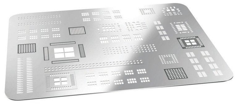

Szablony SMT są zwykle produkowane z arkuszy blachy ze stali nierdzewnej o grubości w zakresie od 80 do 180 μm (typu SS301), o strukturze drobnoziarnistej 2...3 μm, określanej mianem fine grain. Odpowiednio mały rozmiar ziaren stopu pozwala bowiem ograniczyć erozję laserową brzegów wycinanych apertur, sprzyjając tym samym łatwemu i jednolitemu uwalnianiu pasty lutowniczej. Jeżeli wymogi miniaturyzacji docelowej PCB narzucają szczególne ograniczenia w zakresie rastra, w praktyce stosuje się folie z elektroformowanego niklu o grubości 100...150 μm, o jeszcze drobniejszej ziarnistości, a co za tym idzie – lepszym uwalnianiu pasty. Zakres możliwości cięcia lasera pozwala na wykonywanie szablonów i detali z folii stalowych SS304 o grubości 50...1000 μm.

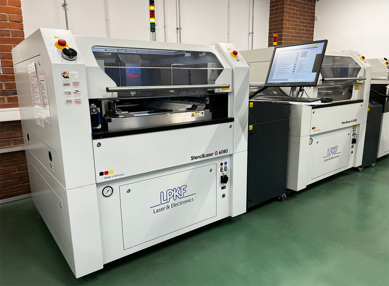

Park maszynowy firmy Semicon dysponuje trzema najwyższej klasy urządzeniami laserowymi firmy LPKF, w tym dwoma G6080 (wyposażonymi w moduł mikrospawania w osłonie azotu) oraz jednym G6060.
Układy pozycjonowania głowic laserowych ww. obrabiarek zapewniają dokładność do 2 μm, co potwierdzane jest okresową kalibracją urządzeń, wykonywaną przez serwis producenta. Warto dodać, że obszar roboczy wycinanych szablonów wynosi standardowo 600×800 mm, ale w razie potrzeby (np. do celów produkcji taśm LED) możliwe jest wykonanie szablonów o długości nawet do 1800 mm.

Należy pamiętać, że finalna jakość połączeń lutowanych zależy nie tylko od wyciętych w szablonie otworów, ale także od ilości nałożonej za ich pomocą pasty lutowniczej. W przypadku płytek drukowanych, na których montowane są komponenty o dużym zróżnicowaniu rozmiaru apertur, zalecane jest stosowanie szablonów stopniowanych (tj. o zróżnicowanej grubości folii stalowej), które Semicon wytwarza za pomocą dwóch metod.
Szablony SMT, co warto wiedzieć
1. Szablony mikrospawane
Mikrospawanie polega na precyzyjnym wycięciu otworów w bazowym szablonie i następnie wspawaniu wyciętych uprzednio formatek z blachy (wykonanej z tego samego materiału) o odpowiedniej grubości. Maksymalna różnica grubości w tej metodzie to 80 μm, a minimalna odległość pozycjonowania elementów SMD od uskoku grubości wynosi 200 μm.
2. Szablony frezowane
Frezowanie wyciętych laserowo szablonów pozwala uzyskać dokładność grubości szablonu do 5 μm, a różnicę poziomów do nawet 400 μm. Tak wykonane szablony stopniowane stanowią technologiczną nowość i pozwalają na niezawodny montaż – na jednej płytce – zarówno najmniejszych komponentów dyskretnych czy układów scalonych o drobnym rastrze, jak i elementów o dużych rozmiarach (np. dławików dużej mocy). Firma Semicon dysponuje wieloletnim doświadczeniem w zakresie projektowania i modyfikacji tego typu szablonów.

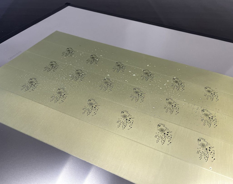

Dalsza optymalizacja procesu uwalniania pasty z apertur jest możliwa przy zastosowaniu nanopowłok nakładanych na powierzchnię szablonu. Dostępne są przy tym dwie techniki:
  1. Nanoszenie warstwy nanomateriału za pomocą nasączonej aktywną powłoką ściereczki.
  2. Permanentne nanoszenie powłok metodami CVD.
Sama powłoka to w istocie cienka warstwa fluoro-polimeru o grubości 1...4 μm, pozwalająca na obniżenie tzw. współczynnika Area Ratio do 0,5, co skutkuje lepszym transferem pasty na pad lutowniczy, w porównaniu ze zwykłymi szablonami pozbawionymi powłoki. Nanomateriał umożliwia także poprawę parametrów drukowania, szczególnie w przypadku płyt o gęstym upakowaniu drobnych komponentów.

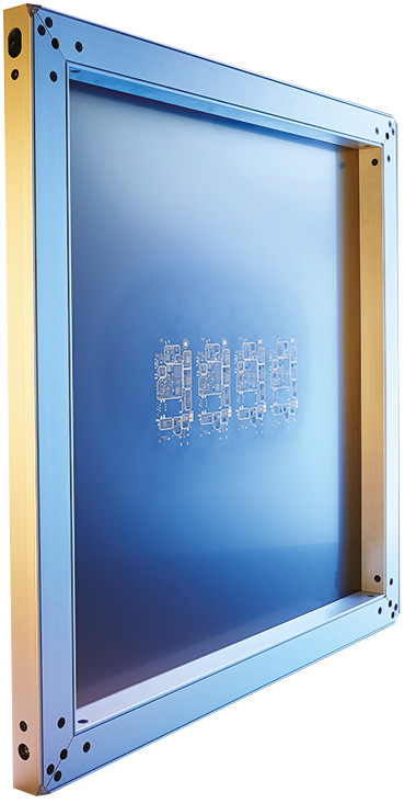

  1. Pneumatyczne, zasilane ramy samonapinające w standardach Zelfelx oraz Quatroflex – wymagają okresowej kontroli siły naciągu, przez co są stosowane zwykle do małych i średnich serii produkcyjnych.
  2. Szablony na ramach aluminiowych z naciągiem siatkowym sprawdzają się w przypadku dużych i wielkich partii PCB, pozwalają bowiem na wykonanie nawet do 200 tysięcy cykli zadruku pasty przy zachowaniu powtarzalnych parametrów nanoszenia lutowia na pady. Ograniczeniem jest w tym przypadku grubość używanych ram aluminiowych (zwykle 38 mm), co wymaga znacznych powierzchni odstawczych.

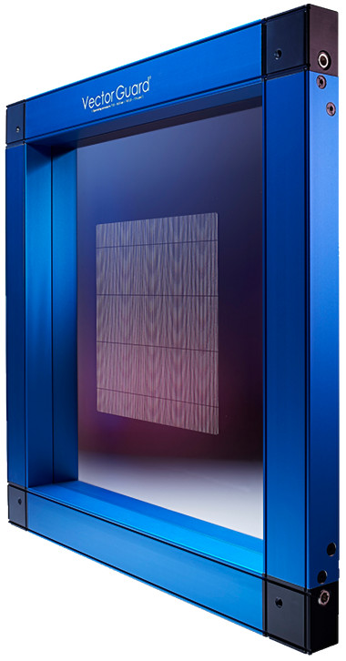

  3. Ramy w standardzie Vector Guard – Semicon jest oficjalnym franczyzobiorcą licencji Vector Guard i oficjalnym partnerem licencjodawcy firmy ASM (dawny DEK). Ramy Vector Guard zapewniają stabilność naciągu poprzez zastosowanie mechanicznego systemu i sprawdzają się także w przypadku niewielkich aplikacji z małymi rastrami elementów (opcja high tension). Znormalizowana grubość szablonu Vector Guard to 8 mm, co pozwala ograniczyć zapotrzebowanie na powierzchnię odstawczą dla szablonów SMT. Warto dodać, że popularność tego typu ram sięga już teraz do 75% aplikacji na zachodzie Europy i stale rośnie.
