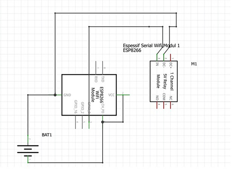

Podłącz elementy tak, jak pokazano na schemacie. Zasil moduł ESP i przekaźnik odpowiednio napięciem 3,3 V DC i 5 V DC. Potem podłącz do modułu przekaźnika urządzenie AC, które będzie sterowane. Pin NO powinien być połączony z przewodem fazowym urządzenia AC. Pin COM powinien być połączony z przewodem fazowym wtyczki urządzenia AC, natomiast przewód neutralny urządzenia AC z przewodem neutralnym wtyczki.
Rysunek 4. Połączenie

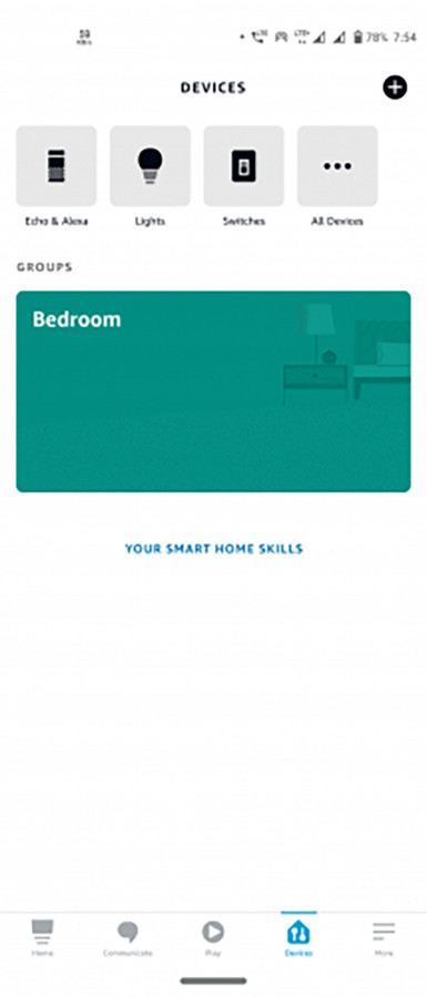

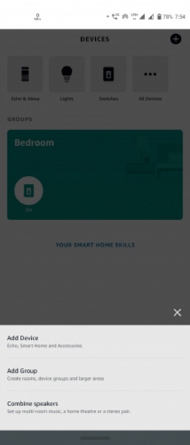

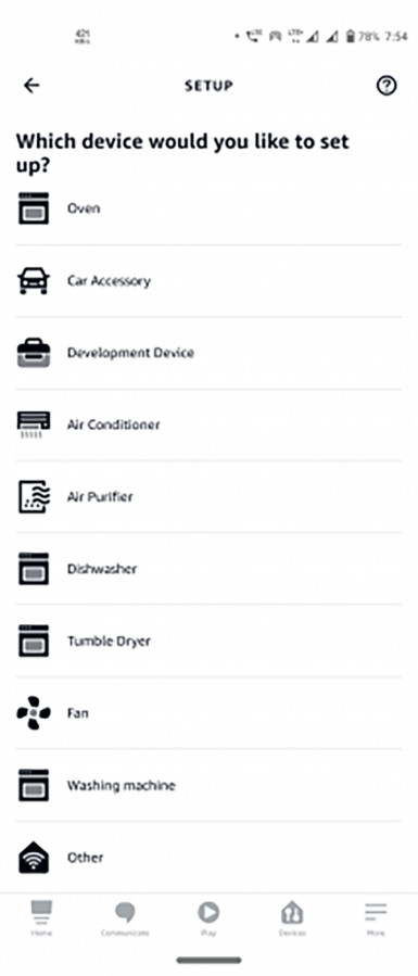

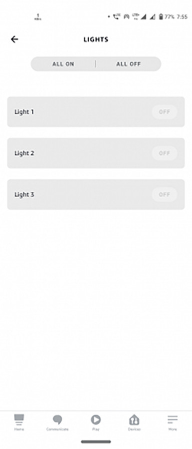

Aby dodać urządzenie IoT do Alexy, otwórz aplikację Alexa i przejdź do Option → Add Device → wybierz urządzenie, które ma zostać dodane, a następnie pozwól Alexie wyszukać nowe urządzenie w sieci. Po zakończeniu wyszukiwania wyświetlana jest lista urządzeń do podłączenia, na przykład Light 1, Light 2, itd. Wybierz je jedno po drugim i dodaj do Alexy. Od teraz jest ona gotowa do kontrolowania Twojego urządzenia (urządzeń) IoT.
Testowanie
Włącz zasilanie urządzenia i powiedz np. „Alexa, switch Light 1 off”. Natychmiast Alexa wyłączy światło lub urządzenie IoT. Możesz również ustawić niestandardowe polecenia i funkcje do aplikacji Alexa, takie jak np. „Good Night”, aby Alexa wyłączyła urządzenie. Alternatywnie, można również utworzyć harmonogram w Alexa, aby włączyć i wyłączyć urządzenie na podstawie określonej porze dnia.
