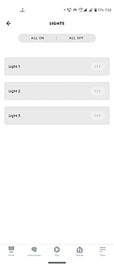

Dodawanie urządzenia do Alexy
Aby dodać urządzenie IoT do Alexy, otwórz aplikację Alexa i przejdź do Option → Add Device → Wybierz urządzenie, które ma zostać dodane, a następnie pozwól Alexie wyszukać nowe urządzenie w sieci. Po zakończeniu wyszukiwania wyświetlana jest lista urządzeń do podłączenia. Wybierz je jeden po drugim i dodaj do Alexy. Od teraz Alexa jest gotowa do kontrolowania Twojego urządzenia (urządzeń) IoT.
Rysunek 8. Aplikacja Alexa dodająca nowe urządzenia
Rysunek 9.
Rysunek 10. Dodane nowe urządzenia
