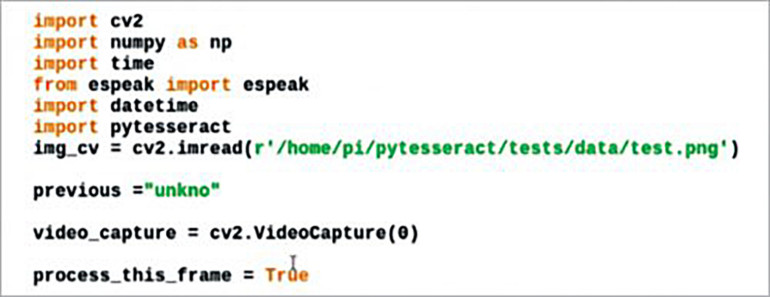

Zaimportuj wymagane biblioteki do kodu źródłowego, a następnie ustaw ścieżkę, w której mają być zapisywane klatki wideo do ekstrakcji tekstu.
Rysunek 1. Fragment kodu importujący moduły Pythona

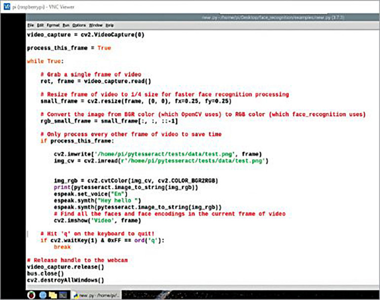

Rysunek 2. Fragment kodu do przechwytywania wideo i przetwarzania go na potrzeby OCR

W kodzie utwórz pętlę while, która będzie przechwytywać obraz z kamery w czasie rzeczywistym. Używając cv2, przekonwertuj obraz do RGB i zapisz go we wcześniej ustawionej ścieżce. Następnie wywołaj PyTesseract, który otworzy zapisaną ramkę wideo w celu przetworzenia obrazu i wyodrębnienia z niego tekstu. Używając eSpeak, syntezator mowy przekonwertuje cały tekst na dźwięk i odczyta go.
