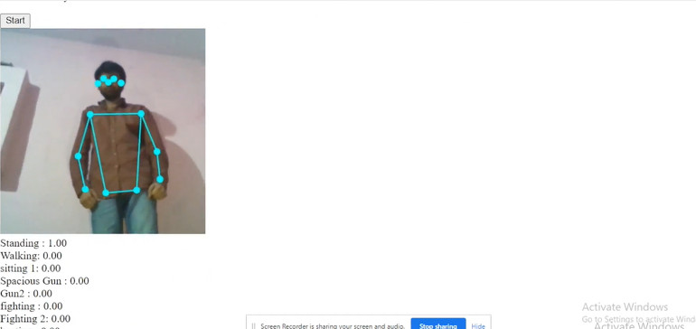

Zapisz kod JavaScript jako plik .html i otwórz go w dowolnej przeglądarce z włączoną obsługą JavaScript. Kliknij na przycisk start i wykonaj podejrzaną czynność przed kamerą. Model ML spróbuje ją rozpoznać i jeśli uzna za nietypową, wyda alert. Można również dodać funkcje automatycznego dzwonienia lub powiadamiania policji.
Rysunek 5. Kod testowy
Rysunek 6. Kamera wykrywająca ruch i podejrzaną aktywność
Rysunek 7. Kamera wykrywająca ruch i podejrzaną aktywność
