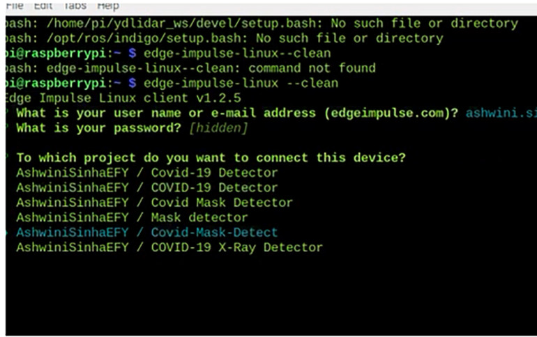

Następnie zostaniesz poproszony o podanie swojego identyfikatora e-mail i hasła do Edge Impulse. Po prostu wprowadź te dane i zaloguj się (patrz rysunek 2).
Rysunek 2.
W kolejnym kroku zostaniesz poproszony o wybranie projektu, z którym urządzenie ma być połączone. Wprowadź nazwę projektu (np. Covid-Mask-Detector) (patrz rysunek 3).
Rysunek 3.
