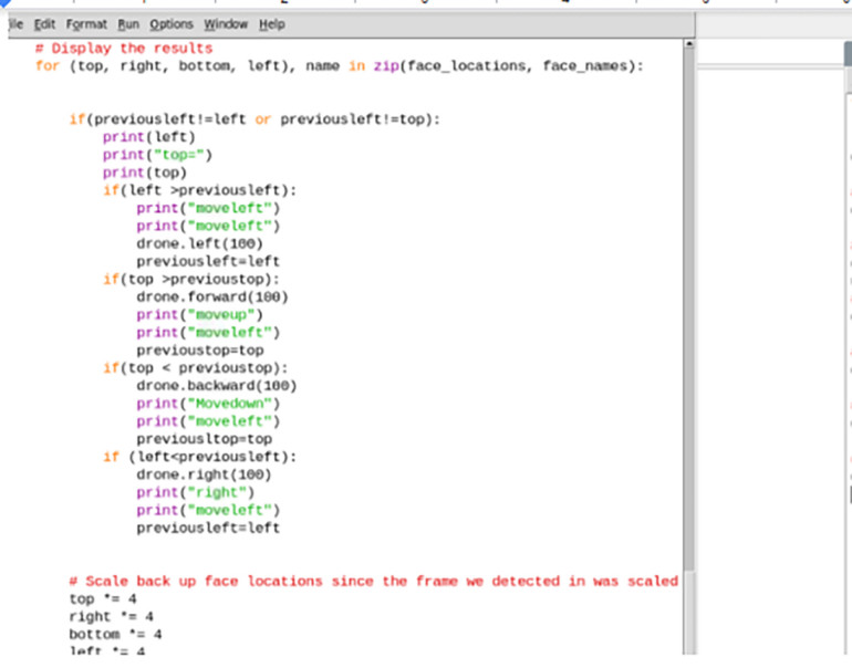

Oprócz włączenia tego samego kodu do rozpoznawania twarzy, zaimportuj biblioteki i moduły drona Tello (wspomniane w sekcji Przygotowania wstępne). Następnie należy utworzyć dwie zmienne, które będą przechowywały współrzędne położenia twarzy, co ułatwi obliczanie ruchów twarzy i nawigację drona. Inicjalizujemy drone.streamon() w kodzie wraz z drone.takeoff().

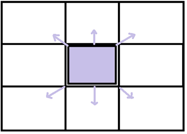

W pętli while kodu rozpoznawania twarzy dodaj kolejny kod, który analizuje kierunki ruchów twarzy. Sprawdź aktualne położenie twarzy i za pomocą warunku if porównaj obecne położenie twarzy z poprzednim położeniem twarzy. Jeśli nie są one zgodne, oznacza to, że twarz przesunęła się w nowe miejsce. Jeśli nowa lokalizacja ma wartość większą lub mniejszą od poprzedniej, użyj jej do określenia kierunków ruchu twarzy.
Do przesunięcia drona użyj ruchów twarzy w górę, w dół, w lewo lub w prawo. Korzystając z wartości pozycji lewego punktu i górnego punktu, można określić i porównać pozycję twarzy i kierunek ruchu w celu sterowania dronem w tym samym kierunku.
Załóżmy, że poprzednia lewa pozycja = 30 na współrzędnej x, a nowa lewa pozycja = 40 na współrzędnej x. Ponieważ nowa lewa pozycja jest większa niż poprzednia lewa pozycja, należy przesunąć twarz w nowym kierunku, tj. w prawo. To z kolei spowoduje przesunięcie drona w tym samym kierunku. Podobnie dron będzie się poruszał w innych kierunkach w zależności od zmiany współrzędnych.
