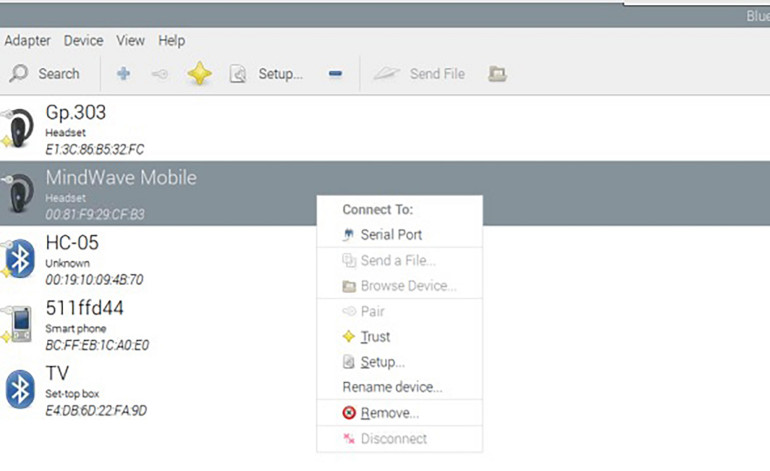

Teraz otwórz urządzenia Bluetooth w ustawieniach i sparuj czujnik EEG przez Bluetooth z Raspberry Pi. Po udanym połączeniu z portami szeregowymi, zostanie wyświetlony komunikat z nazwą portu szeregowego. Zanotuj ją.
Rysunek 1. Ustawienia Bluetooth
Rysunek 2. Nazwa portu szeregowego

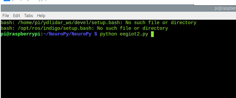

Ponieważ czujnik EEG jest już sparowany z Raspberry Pi, można odczytać dane z podłączonego czujnika EEG. Teraz załóż czujnik EEG na głowę. Aby przetestować dane z czujnika EEG, sklonuj bibliotekę, a następnie uruchom przykładowy kod testowy, korzystając z następujących narzędzi
sudo git clone: https://github.com/lihas/NeuroPy
cd NeuroPY/NeuroPy
Python test.py

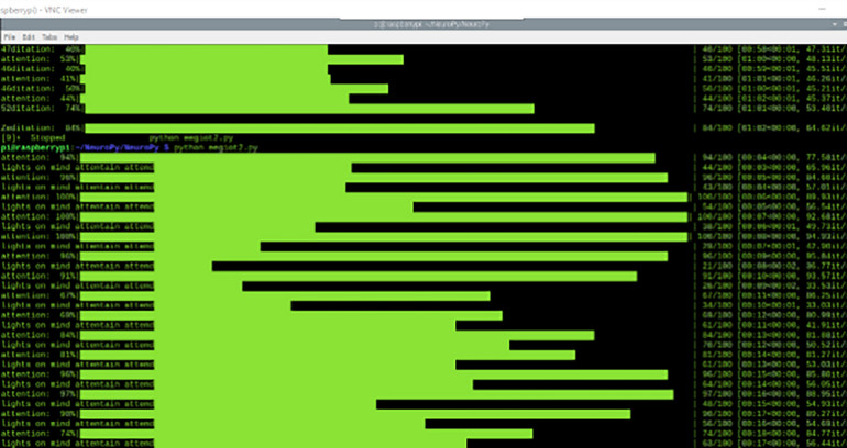

Następnie utwórz funkcję, która sprawdza sygnały/fale mózgowe, takie jak fale alfa, fale beta, fale gamma i tak dalej, aby można było określić wartość uwagi. Jeśli przekroczy wstępnie ustawioną wartość progową 80 podczas myślenia o włączaniu/wyłączaniu żądanego urządzenia elektrycznego (w tym przypadku lampy elektryczne), to nastąpi automatycznie – jak magia.
Rysunek 4. Kod przetwarzający sygnały mózgowe EEG
