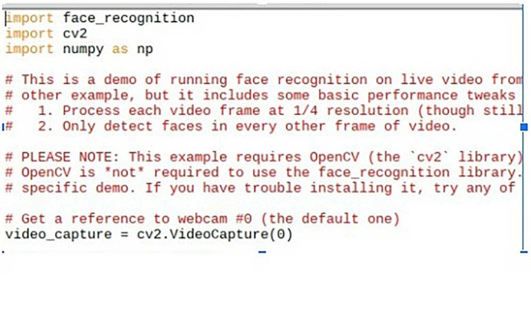

Ma to na celu rozpoznawanie osoby stojącej przed robotem (znanej lub nieznanej). W kodzie trzeba zaimportować 3 moduły: face recognition, cv2 oraz numpy. Trzeba utworzyć różne tablice do rozpoznawania twarzy i nazwisk. Upewnij się, że zapisałeś nazwę pliku obrazu dla właściwej osoby w celu poprawnego rozpoznawania twarzy (rysunki 4 i 5).
Rysunek 4. Kod rozpoznawania twarzy
Rysunek 5. Imiona osób do rozpoznania

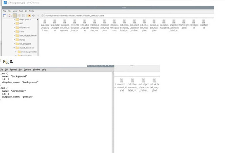

Dla wykrywania tłumu i monitorowania ruchu trzeba wpierw przygotować kilka rzeczy przed rozpoczęciem kodowania. Należy utworzyć specjalny plik .pbtxt, który zawiera nazwę rzeczy do wykrycia. Chcemy, aby dron wykrywał ludzi, więc otwórz folder Tensorflow → models → research → object detection → data a następnie utwórz jeden plik o nazwie crowd.pbtxt, do którego wstaw tylko ludzi, a potem jeszcze jeden plik traffic.pbtxt z listą obiektów do wykrycia w ruchu ulicznym, takich jak samochody, autobusy, ludzie, tablice informacyjne, ciężarówki itp. jak na rysunkach 8, 9, 10.
W pierwszej części kodu, trzeba zainicjalizować wymaganą bibliotekę. Następnie utworzyć kod, który używa modułu kamery do robienia obrazu na żywo, a następnie przetwarzania go klatka po klatce w celu wykrycia ludzi. Tak więc tutaj, jak widać na wycinku kodu, zaimportowano wymagane biblioteki.
Następnie trzeba zdefiniować nazwę pliku .pbtxt, który utworzyliśmy wcześniej i który zawiera listę obiektów do wykrycia. Potem utworzyć kod, który sprawdza liczbę wykrytych na obrazie osób i informuje o tym. Podobnie można zrobić dla monitorowania ruchu drogowego. Wystarczy zmienić plik .pbtxt użyty w kodzie na plik traffic.pbtxt, aby wykrywać samochód, autobus itp. na drodze i policzyć je.
Uwaga: Można również zrobić badanie lasu i wykrywanie zwierząt posługując się tym samym kodem. Trzeba tylko utworzyć plik z listą zwierząt do wykrycia i użyć go w kodzie.
Rysunek 8.
Rysunek 9. Ustawienie .pbtxt
Rysunek 10.

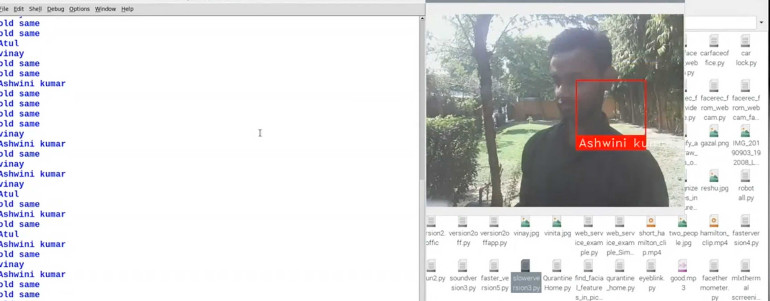

Należy uruchomić każdy kod (drone- code1.py, dronecrowd.py i dron- etraffic.py) osobno w różnym czasie dla różnych zastosowań. Na przykład, gdy droncode1.py jest gotowy i uruchomiony, zamontuj go na dronie. Na ekranie komputera można zobaczyć obrazy na żywo przechwytywane przez kamerę. Można wysłać drona z kamerą na wyznaczony obszar w celu wykrywania i monitorowania. Odległość, na jaką może polecieć dron, zależy od zasięgu sieci Wi-Fi.
Rysunek 13. Rozpoznawanie twarzy przez AI Drone
Rysunek 14. AI Drone wykrywający ludzi i ruch uliczny
