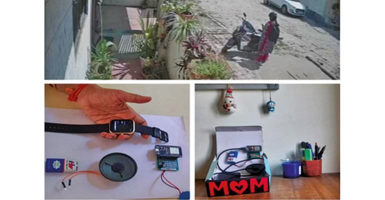

Fotografia pokazuje prototyp pracujący w konfiguracji eksperymentalnej, demonstrującej wykorzystanie BLE.
