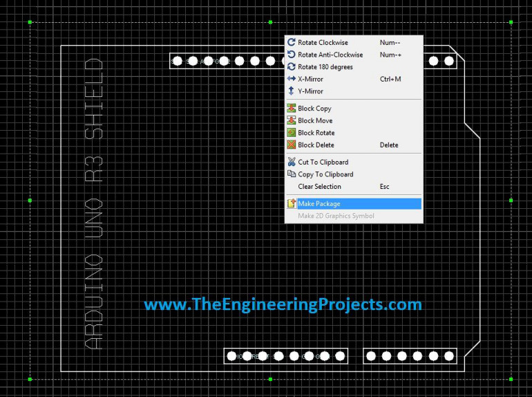

Zaznacz cały projekt PCB, kliknij prawym przyciskiem myszy i wybierz „Make package”, jak pokazano na poniższym rysunku:
Po kliknięciu na Make Package, otworzy się nowe okno, jak pokazano na poniższym rysunku:
W polu New Package Name, możesz nadać projektowi dowolną nazwę i wybrać dowolną kategorię.
Po wybraniu tych opcji, naciśnij przycisk OK a projekt zapisze się w bibliotece Proteus ARES pod nazwą, którą podałeś.
