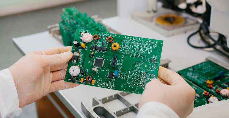

Fotografia 1. Eurocircuits produkuje PCB w swoich europejskich fabrykach

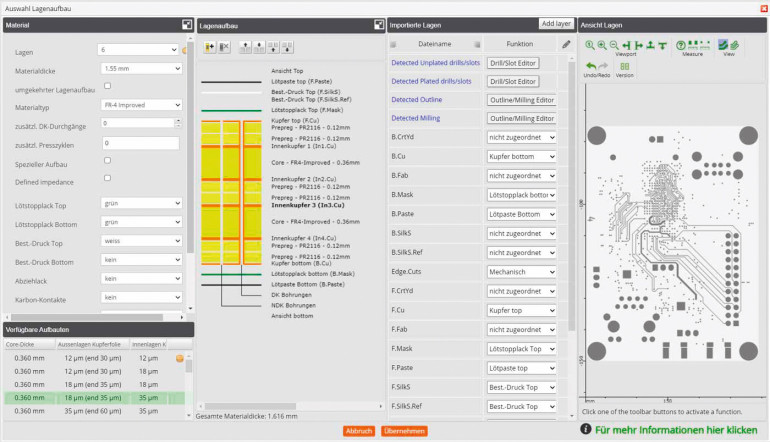

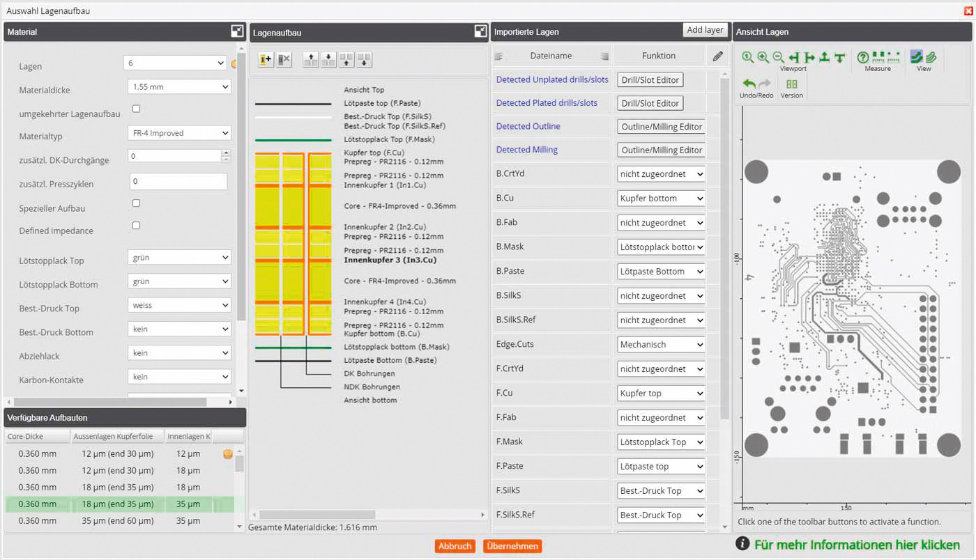

Rysunek 1. Edytor Buildup to inteligentne narzędzie zawarte w Visualizerze, które zawiera wszystkie opcje produkcyjne i proponuje wskazówki dla najlepszej opłacalności
W naszych działaniach idziemy jeszcze dalej i bazując na swoich doświadczeniach sugerujemy, aby projektanci załadowali przygotowane przez nas reguły projektowania do własnego oprogramowania CAD i zdefiniowali strukturę wielowarstwową za  pomocą wstępnie przygotowanych i przetestowanych build-upów. Można uzyskać do nich dostęp za pośrednictwem Visualizera i są one dostosowane do rzeczywistych procesów produkcyjnych. Takie podejście oszczędza czas, zapobiega błędom i stanowi podstawę niezawodnego projektu.

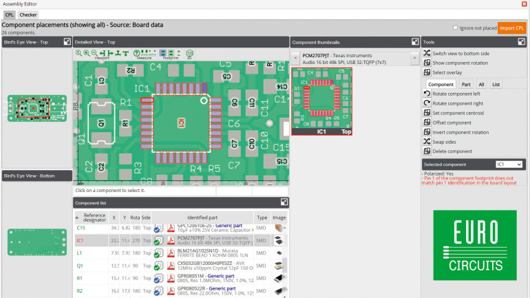

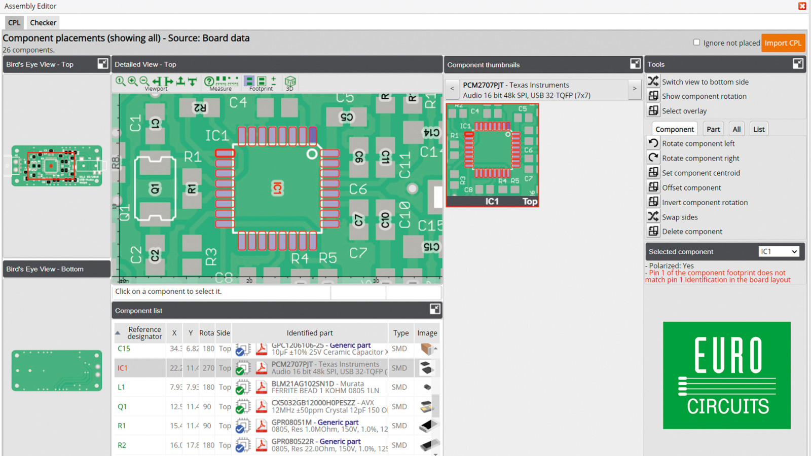

Ponieważ projekt mozaiki, pady i ich komponenty muszą być ze sobą zgodne, inżynierowie mogą przesłać BOM (wykaz elementów) i CPL (listę rozmieszczenia komponentów), aby sprawdzić, czy dane montażowe są kompletne i spójne. Oznacza to brak niespodzianek później, gdy naprawdę liczy się czas.
Rysunek 3. Narzędzie Visualizer Tool Assembly Checker rozpoznaje komponenty o odwrotnej polaryzacji; w tym przypadku błędna jest pozycja pinu nr 1
