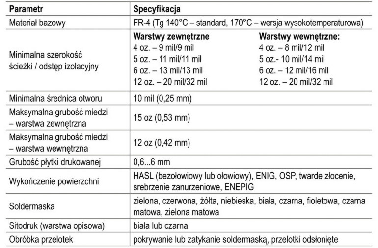

Projektowanie obwodów z grubą miedzią wymaga uwzględnienia odmiennych ograniczeń niż te, do których jesteśmy przyzwyczajeni w przypadku standardowych PCB. Gruba warstwa przewodząca oznacza, że minimalne szerokości ścieżek oraz odstępy między nimi muszą być znacznie większe niż zwykle – zarówno ze względu na proces technologiczny (aby zapewnić prawidłowe wytrawienie i pokrycie galwaniczne grubej miedzi), jak i z powodu zjawisk termicznych. Dla przykładu: przy miedzi o grubości 4 oz na warstwie zewnętrznej, typowa minimalna szerokość ścieżki/odstęp to 9 mil/9 mil (ok. 0,23 mm), podczas gdy przy 12 oz wymagane jest już zachowanie tych parametrów na poziomie – odpowiednio – 20/32 milsów (czyli ok. 0,5 mm szerokości ścieżki i 0,8 mm przerwy). Również wewnątrz płyt wielowarstwowych grubsza miedź narzuca większe wymiary – np. dla 6 oz. na warstwie wewnętrznej minimalna szerokość ścieżki to ok. 12 milsy (0,3 mm). Z tego powodu układy heavy copper cechują się z reguły mniej upakowaną topologią połąObwody czeń niż standardowe obwody – stosuje się w nich prostsze, szersze ścieżki i większe odstępy, co jest rzecz jasna akceptowalne, skoro ich zadaniem jest głównie przenoszenie dużej mocy (często przy relatywnie wysokich poziomach napięcia roboczego), a nie niskonapięciowych sygnałów i to przy wysokiej gęstości połączeń. W projekcie należy też zadbać o właściwe rozmieszczenie pól miedzianych (np. dużych obszarów masy czy zasilania), aby uniknąć nierównomiernego pokrywania soldermaską i lokalnych naprężeń podczas procesu lutowania.

Tabela 1. Parametry technologiczne obwodów typu heavy copper w ofercie PCBWay

Obwody drukowane z grubą warstwą miedzi stanowią wyspecjalizowaną, lecz coraz szerzej dostępną technologię, która pozwala sprostać wymaganiom stawianym przez nowoczesną elektronikę dużej mocy. Dzięki unikalnym zaletom płytki typu heavy copper odgrywają istotną rolę w wielu gałęziach przemysłu, od motoryzacji i energetyki, aż po lotnictwo i sektor militarny. Choć ich projektowanie i wytwarzanie są bardziej wymagające niż w przypadku standardowych płytek, to dostępność usług prototypowania i produkcji takich PCB sukcesywnie rośnie. PCBWay oferuje realizację obwodów drukowanych z miedzią o grubości nawet do 15 oz na warstwach zewnętrznych i 12 oz na wewnętrznych, wraz z zastosowaniem wysokotemperaturowych laminatów i różnych rodzajów wykończeń powierzchni. Dzięki krótkim cyklom produkcji (czas realizacji zamówień w przedziale 5...10 dni), a także zaawansowanym procesom kontroli jakości, projektanci elektroniki mogą sięgać po technologię heavy copper nawet w ramach szybkich prototypów, mając pewność, że otrzymają produkt spełniający rygorystyczne parametry elektryczne i mechaniczne. Możliwość integracji układów sterowania z układami mocy na jednej, wytrzymałej płytce drukowanej, otwiera drogę do bardziej kompaktowych i niezawodnych rozwiązań – co czyni obwody drukowane PCB z grubą miedzią cennym narzędziem w arsenale współczesnego inżyniera elektronika.
