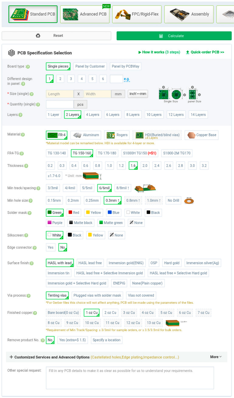

W rynkowej praktyce zamawianie produkcji obwodów drukowanych - w szczególności prototypów oraz krótkich serii produkcyjnych - odbywa się z reguły za pośrednictwem formularza on-line. Zazwyczaj tego typu narzędzia obsługują jednak tylko najprostsze zlecenia, dotyczące płytek dwu-, ewentualnie czterowarstwowych i mają mocno ograniczone możliwości konfiguracji parametrów PCB. W przypadku systemu opracowanego przez PCBWay formularz PCB Instant Quote (rysunek 1) pozwala na wybór wszystkich najistotniejszych cech obwodów i to w imponująco szerokim zakresie.
Rysunek 1. Formularz szybkich zamówień PCB w procedurze produkcji standardowej

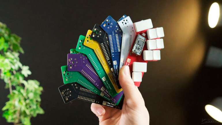

Oprócz parametrów takich, jak liczba warstw, wymiary zewnętrzne płytki, finalna grubość po laminacji, kolory soldermaski (fotografia 1) oraz warstwy opisowej czy też grubość miedzi, użytkownik ma możliwość wyboru jednego z kilkunastu (!) rodzajów wykończenia powierzchni, minimalnych szerokości ścieżek i odstępów izolacyjnych, minimalnych średnic otworów, a nawet… rodzaju laminatu.
Fotografia 1. Szeroka gama kolorów soldermaski, dostępnych w PCBWay
Co ciekawe, nawet w zakładce przeznaczonej dla standardowych obwodów do wyboru jest nie tylko kilka rodzajów FR-4 (zróżnicowanych pod względem temperatury zeszklenia), ale nawet podłoża aluminiowe i miedziane oraz laminaty mikrofalowe marki Rogers. Mało tego - można także ustalić sposób zatykania przelotek (standardowy tenting lub zatykanie soldermaską) - a należy pamiętać, że wciąż mówimy tutaj tylko o standardowych obwodach drukowanych, w liczbie warstw od 1 do - bagatela - 14 (!). Duże ułatwienie stanowi możliwość zamówienia - w ramach tego samego formularza - nie tylko produkcji PCB, ale także przeznaczonego dla nich szablonu SMT, a nawet… usługi montażu kontraktowego. W większości przypadków podsumowanie kosztów jest dokonywane automatycznie przez system informatyczny (i to od razu dla kilku różnych terminów realizacji), a dla obwodów na podłożach metalowych oraz specjalnych (Rogers) dokładną wycenę przygotowuje dział handlowy PCBWay.

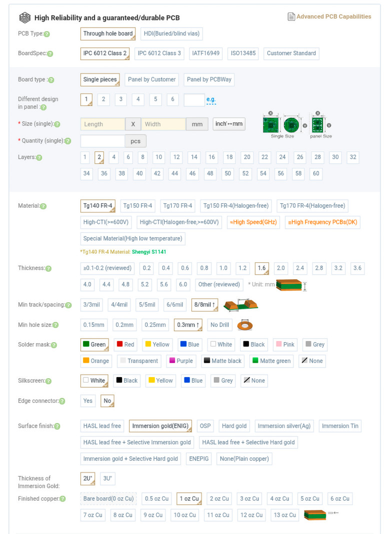

Opisane powyżej funkcje konfiguracji zamówień PCB to zaledwie wierzchołek przysłowiowej góry lodowej, gdyż o prawdziwych możliwościach technologicznych parku maszynowego PCBWay można przekonać się, przechodząc do zakładki Advanced PCB (rysunek 2).
Rysunek 2. Formularz zamówień zaawansowanych obwodów drukowanych

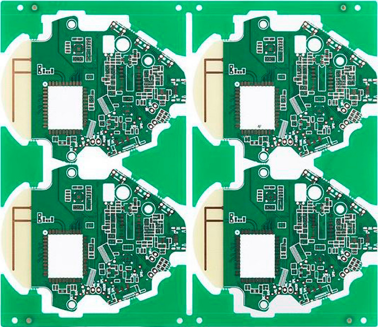

O zawrót głowy przyprawia już sama tylko maksymalna liczba warstw (równa 60) - a to wciąż dopiero początek rozbudowanego formularza. Użytkownik może wybrać, wg jakich wymagań normalizacyjnych ma być wykonana produkcja - firma PCBWay zapewnia zgodność z IPC 6012 (klasy 2 i 3), a także IATF16949 (system zarządzania jakością dla branży motoryzacyjnej) oraz ISO 13485 (system zarządzania jakością dla wyrobów medycznych - przykład obwodów do zastosowań w ochronie zdrowia można zobaczyć na fotografii 2).
Fotografia 2. Przykładowe obwody drukowane do aplikacji medycznej
Obwody mogą bazować na laminatach mikrofalowych o paśmie roboczym nawet powyżej 25 GHz, a całkowitą grubość PCB po laminacji można wybrać w zakresie od 0,2 mm do nawet 6,0 mm. PCBWay oferuje produkcję płytek w technologii heavy copper (grubość zewnętrznych warstw miedzi do 13 oz!), a do ustalenia przez użytkownika jest nawet… grubość metalizacji otworów (i to w zakresie do 70 µm).

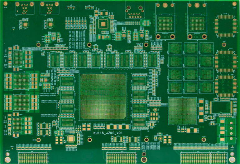

Co więcej, do wyboru jest także szereg opcjonalnych testów i raportów, m.in. badania mikroprzekrojów, testy lutowalności i termicznego czy też wykonywane na miejscu w fabryce badania impedancji dla obwodów RF, mających znaczenie krytyczne dla funkcjonalności danego urządzenia. Nic więc dziwnego, że wśród naszych klientów znajdują się m.in. firmy z najbardziej wymagających branż - medycznej, motoryzacyjnej czy nawet kosmicznej (fotografia 3).
Fotografia 3. Zaawansowana płyta HDI do zastosowań kosmicznych
