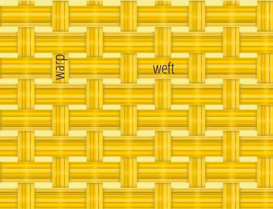

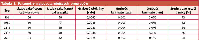

Mechaniczne, termiczne i elektryczne właściwości prepregu zależą w dużej mierze od zastosowanego splotu włókniny – i to właśnie od niego pochodzą 3- lub 4-cyfrowe oznaczenia, stosowane m.in. w opisach stosu warstw. Każdy rodzaj splotu ma swój unikalny numer i ściśle określone parametry geometryczne. W specyfikacji poszczególnych splotów bierze się pod uwagę raster (pitch), wymiary przekroju „nitek” oraz liczbę zakończeń/cal, to osobno dla obydwu kierunków, określanych jako wątek (fill, weft) i osnowa (warp) (rysunek 1), a także określa się rodzaj splotu jako standardowy lub rozszerzony w jednym (expanded) bądź dwóch (mechanical spread) kierunkach. Najważniejsze parametry prepregów stosowanych również w PCBWay zestawiono w tabeli 1.
Tabela 1. Parametry najpopularniejszych prepregów

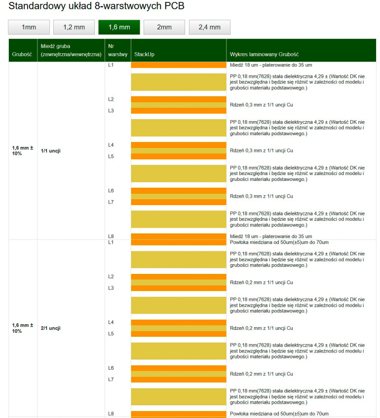

Technologia produkcji PCBWay pozwala na realizację obwodów nawet z 64 warstwami, a dwie przykładowe struktury płytki o grubości 1,6 mm i 8 warstwach miedzi pokazano na rysunku 2. Wszystkie oferowane konfiguracje można zobaczyć na stronie: https://www.pcbway.com/multi-layer-laminated-structure.html.
Rysunek 2. Przykładowe struktury płytki o grubości 1,6 mm i 8 warstwach miedzi
