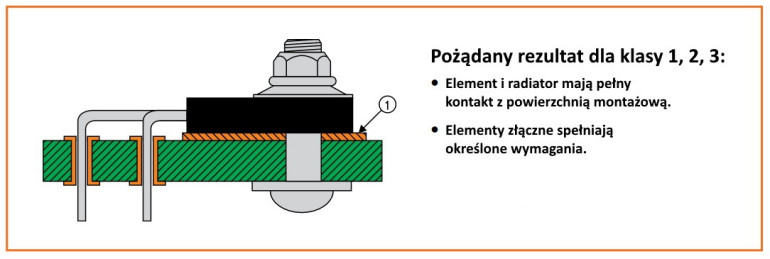

Pożądane rezultaty stawiane przez standard IPC-A-610E

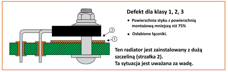

Przykładowa wada określona przez standard IPC-A-610E
