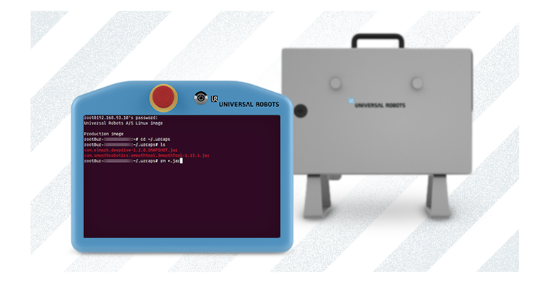

Usuwanie paczek URCap
Masz dostęp do terminala z uprawnieniami administratora. Działaj "bardzo ostrożnie". Paczki URCap leżą w ukrytym folderze .urcaps w katalogu domowym.
1. Wejdź do folderu:
Wpisz polecenie: cd ~/.urcaps
cd ~/.urcaps
2. Wyświetl zawartość folderu:
Wpisz polecenie: ls -la
Zobaczysz pliki .jar - są to zainstalowane paczki.
root@ur-XXXXXXXXXXX: ~/.urcaps# ls
com.elmark.deepdrive-1.2.0.SNAPSHOT.jar
com.smoothrobotics.smoothtool.SmoothTool-1.15.1.jar
3. Usuń wszystkie paczki:
Wpisz polecenie: rm *.jar
Jeśli terminal nie zwrócił błędu, paczki zostały usunięte.
UWAGA: należy upewnić się, że znajdujemy się w katalogu .urcaps (tekst przed znakiem # powinien wskazywać ~/.urcaps).
4. Zrestartuj system:
Wpisz polecenie: reboot now lub przytrzymaj przycisk na panelu uczenia.
Jeśli paczka była przyczyną problemu, PolyScope uruchomi się normalnie. Pamiętaj o tym, by ponownie zainstalować paczki, jeśli były niezbędne do działania aplikacji.
