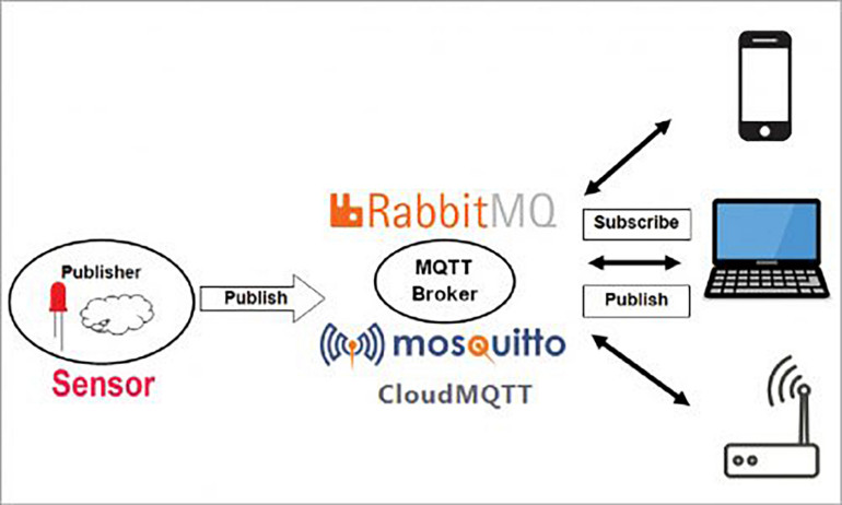

W komunikacji IoT, istnieją głównie dwa rodzaje obiektów - wydawca i abonent. Przesyłanie sygnałów danych jest znane jako publikowanie. Technicznie rzecz biorąc, transfer danych z komputera do oddzielnego końca jest nazywany publikowaniem.
Nadawca sygnałów danych jest znany jako wydawca, a odbiorca jest określany jako subskrybent. Broker MQTT jest centralnym punktem lub po prostu serwerem IoT, który kontroluje komunikację między wydawcą a subskrybentem. Obsługuje on dane, które wydawca przesyła dla innych gadżetów zwanych subskrybentami, jak pokazano na rysunku 1.
Rysunek 1. Kluczowe elementy MQTT
Na przykład, jeśli dane mają być przesyłane z czujnika temperatury do telefonu rolnika, sygnały danych są wysyłane przez czujnik temperatury (wydawcę), podczas gdy urządzenie rolnika jest odbiorcą danych (abonentem).

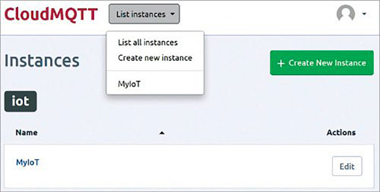

Dla badaczy, CloudMQTT zawiera darmowy pakiet o nazwie "Cute Cat", w którym można utworzyć pięciu użytkowników/połączeń i podłączyć urządzenia IoT, jak pokazano na rysunku 2. Darmowe instancje mogą być budowane w sieci CloudMQTT, przy użyciu aktualnego konta Google.

Dane uwierzytelniające z CloudMQTT mogą być wykorzystane w sprzęcie IoT lub smartfonach, tak aby w czasie rzeczywistym zostało nawiązane połączenie pomiędzy CloudMQTT a gadżetami, jak pokazano na rysunku 3.

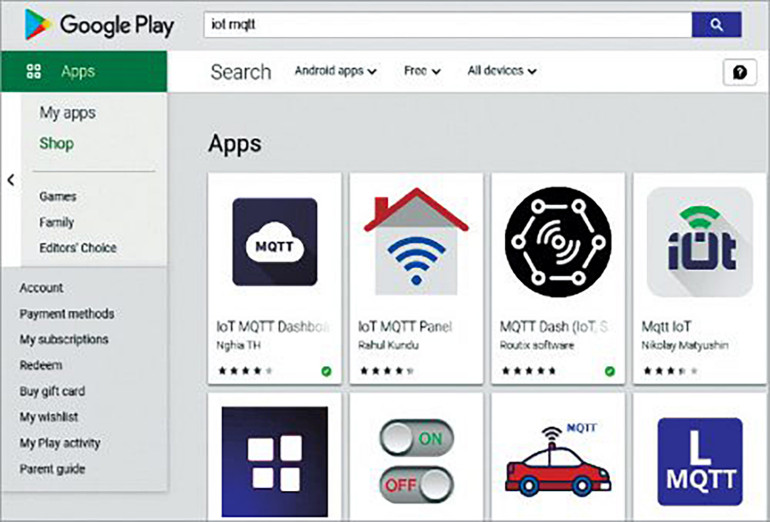

Na pulpicie nawigacyjnym IoT MQTT w Google Play Store dostępne są różne aplikacje dla systemu Android, jak pokazano na rysunku 4. Takie aplikacje IoT MQTT komunikują się bezpośrednio z platformami brokerów MQTT, dzięki czemu aplikacje IoT, tablety i brokerzy chmury mogą wchodzić w interakcje.
