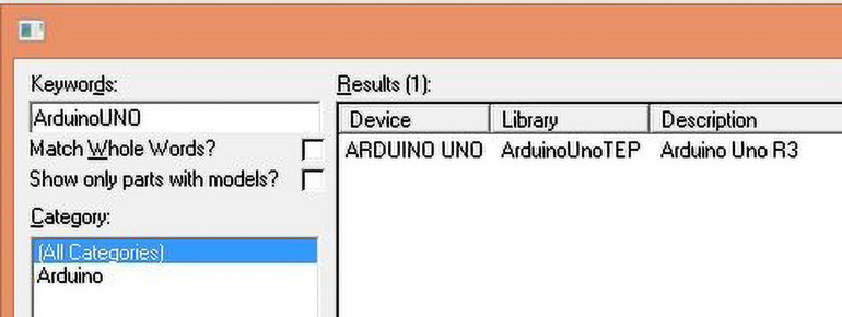

Uruchom oprogramowanie Proteus i wyszukaj Arduino jak pokazano na poniższym rysunku:
Wybierz płytkę Arduino i kliknij OK.

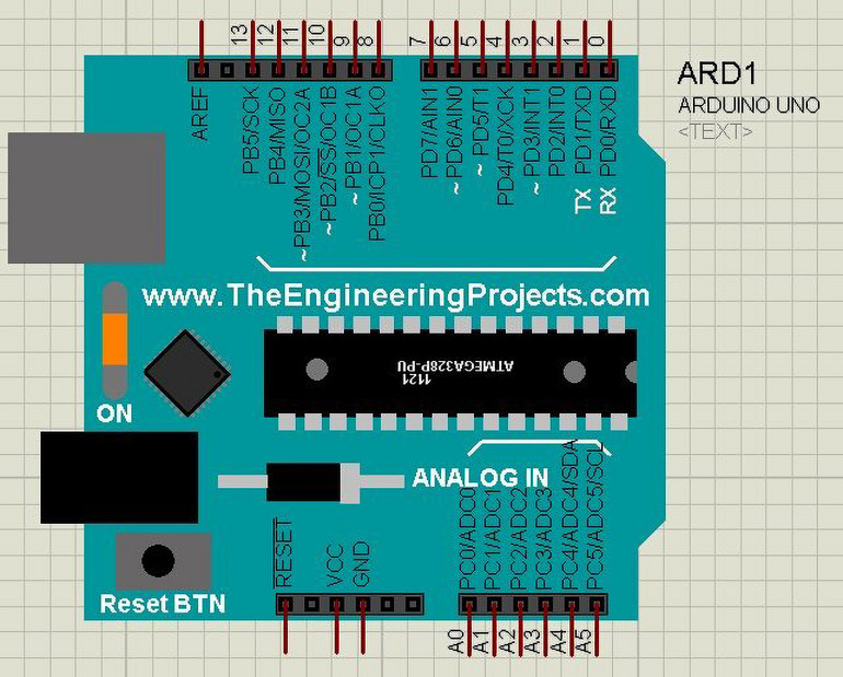

Umieść płytkę Arduino UNO w przestrzeni roboczej Proteusa i będzie ona wyglądała jak na poniższym rysunku:
To jest nasza nowa płytka Arduino UNO zaprojektowana w Proteusie. Mogłem użyć typowego niebieskiego koloru Arduino UNO, ale pomyślałem, aby użyć innego koloru zamiast ciemnoniebieskiego, aby nadać jej nowy akcent. Btw. to kolor oprogramowania Arduino.

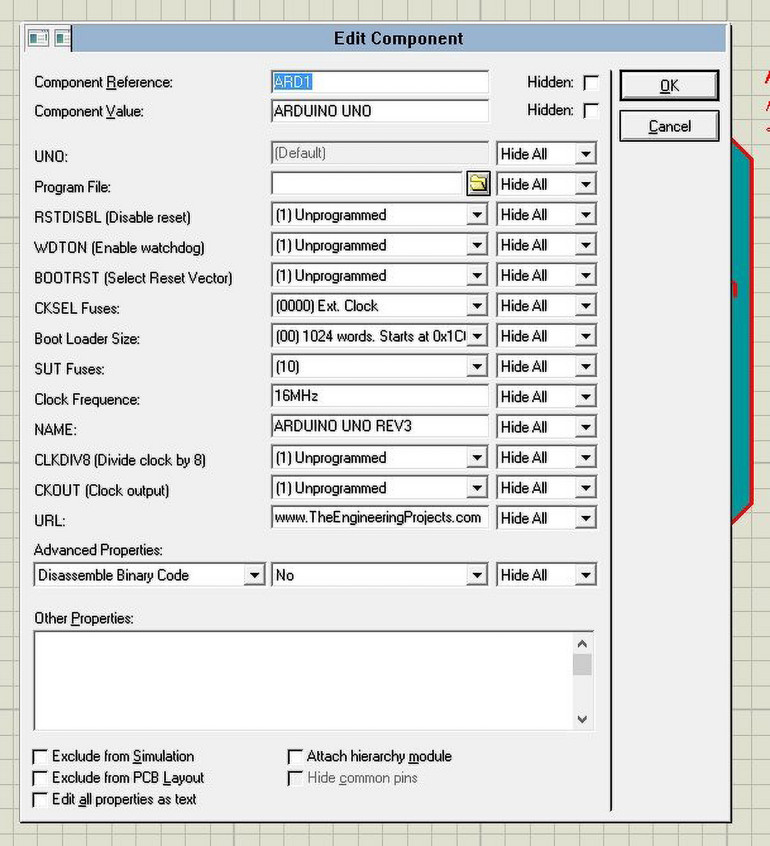

Tak więc, teraz mamy naszą płytkę Arduino UNO w Proteusie. Kliknij dwukrotnie na tą płytkę aby otworzyć jej Właściwości.
Po dwukrotnym kliknięciu pojawi się poniższe okno.
Teraz tutaj możesz ustawić różne właściwości płytki Arduino UNO.
Główną właściwością jest Program File. W tym miejscu musisz wgrać plik hex swojego kodu Arduino.
Jeśli nie wiesz jak pobrać plik hex to przeczytaj „Jak pobrać plik hex z programu Arduino”, w którym wyjaśniłem to szczegółowo.
Tak więc, gdy masz już plik hex swojego kodu, wybierz go i kliknij OK.
Możesz również ustawić częstotliwość zegara na płytce Arduino, która domyślnie wynosi 16 MHz.
URL pokazuje adres naszej strony, więc go nie zmieniaj

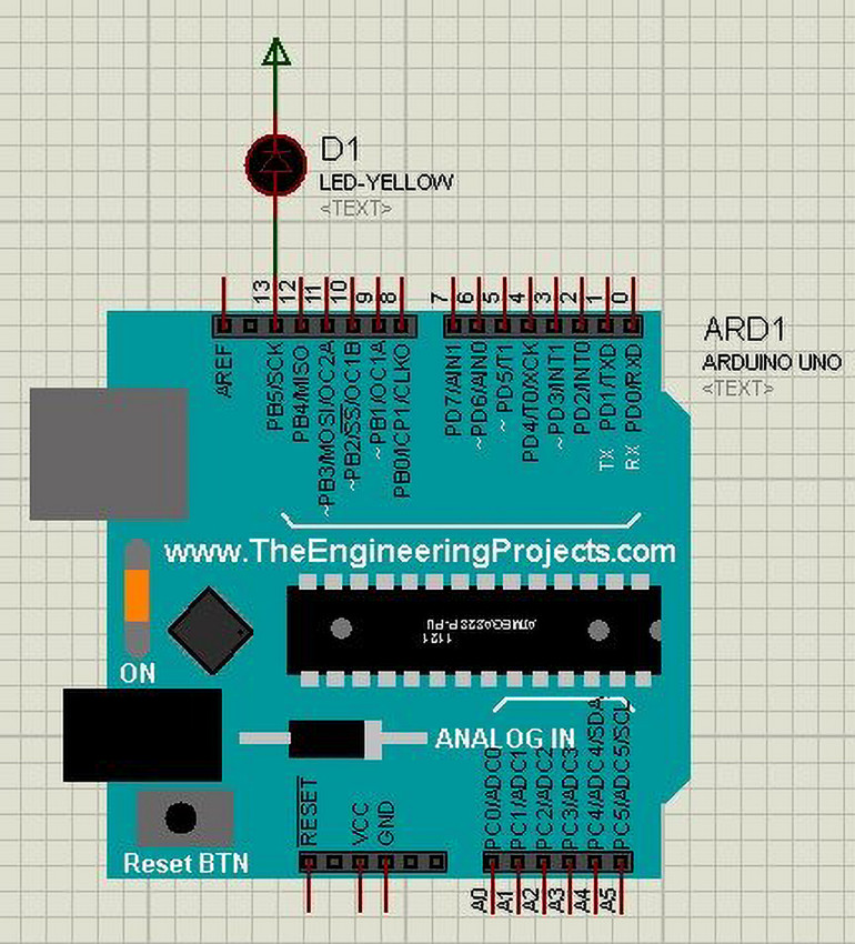

Przygotuj układ jak pokazano na poniższym rysunku:
Otwórz przykład Blink z Twojego oprogramowania Arduino i pobierz jego plik hex.
Załaduj ten plik hex do swojej płyty Arduino i naciśnij przycisk RUN.
Jeśli wszystko pójdzie dobrze, otrzymasz wyniki, jak pokazano na poniższym rysunku:
To wszystko co musisz zrobić, aby utworzyć swój projekt w Proteus. Potem trzeba zaprojektować kod Arduino i uzyskać plik heksadecymalny, załadować ten plik do płytki Arduino w Proteus i uruchomić symulację.
