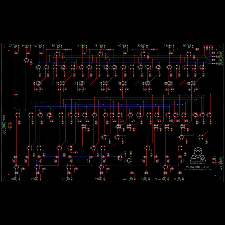

Proste prawda? A teraz to samo, lecz jako projekt płytki:
Projekt płytki PCB implementującej układ 74181
I sama płytka:
Płytka PCB implementująca układ 74181
Plus przykładowy efekt działania:
Działanie płytki PCB implementującej układ 74181
