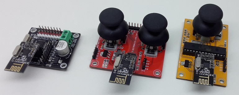

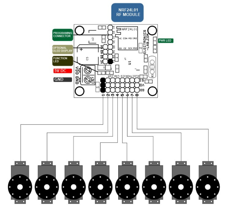

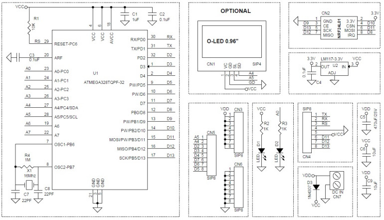

Jest to łatwa do zbudowania płytka kompatybilna z Arduino typu open-source, która umożliwia sterowanie 8 serwomechanizmami RC za pośrednictwem łącza RF NRF24L01. Projekt może być używany jako samodzielny sterownik serwomechanizmów RC lub 8-kanałowy zdalnie sterowany odbiornik serwomechanizmów RC. Opcjonalny wyświetlacz OLED może być wykorzystany do opracowania monitora sygnału RC. Niewielki moduł zawiera mikrokontroler ATmega328, złącza dla 8 interfejsów serwomechanizmów, złącze zasilania DC, kondensator elektrolityczny C5 na zasilaniu DC, aby zapewnić płynny ruch serwomechanizmów RC bez zniekształceń. Zasilanie 5 V DC.
Płytka ta jest kompatybilna z naszym nadajnikiem zdalnego sterowania Dual Joystick RF z modułem RF NRF24L01 lub nadajnikiem zdalnego sterowania Single Joystick wykorzystującym NRF24L01 jako nadajnik. Użytkownik będzie mógł sterować odpowiednio 4 serwomechanizmami RC lub 2 serwomechanizmami RC za pomocą tych nadajników.

  • 8-kanałowy kontroler serwomechanizmów RC
  • Zdalnie sterowany 8-kanałowy odbiornik i kontroler serwomechanizmów RC
  • Czytnik monitora sygnału RC
  • 3-kanałowe wyjście PWM przez łącze RF NRF24L01 (cyfrowy pin Arduino D3, D5, D6)

Mikrokontroler Atmega328 wymaga bootloadera i kodu Arduino. Do tego celu służy złącze CN4. Aby dowiedzieć się więcej o programowaniu układu ATMEGA328 - wejdź na stronę: https://www.arduino.cc/en/Tutorial/BuiltInExamples/ArduinoToBreadboard
