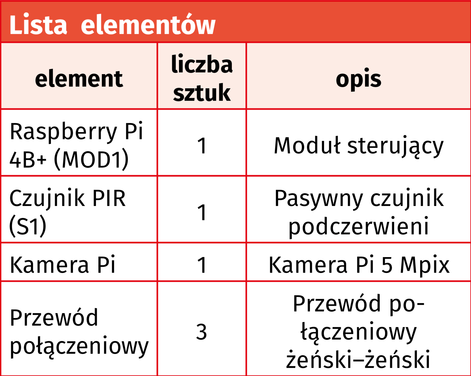

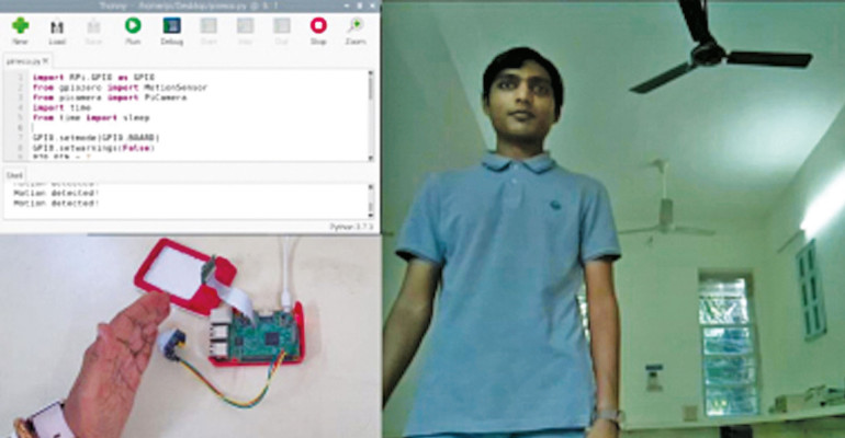

W naszym projekcie pasywny czujnik podczerwieni (PIR), podłączony do modułu Raspberry Pi, wykrywa obecność intruzów w pomieszczeniu. Jeśli wykryje ruch człowieka, system przechwytuje obraz z kamery i wysyła go do bota Telegram. Na fotografii pokazano prototyp autora przedstawiający strefę obserwacyjną. Niewielkie ruchy dłoni aktywują kamerę Raspberry Pi, która rejestruje pięciosekundowe nagranie wideo. Wykaz elementów potrzebnych do budowy urządzenia zamieszczono w tabeli.
Lista elementów
Uwaga redakcji Electronics For You: dodatkowo potrzebna będzie karta SD o pojemności co najmniej 16 GB oraz zasilacz 5 V o wydajności prądowej 2 A.

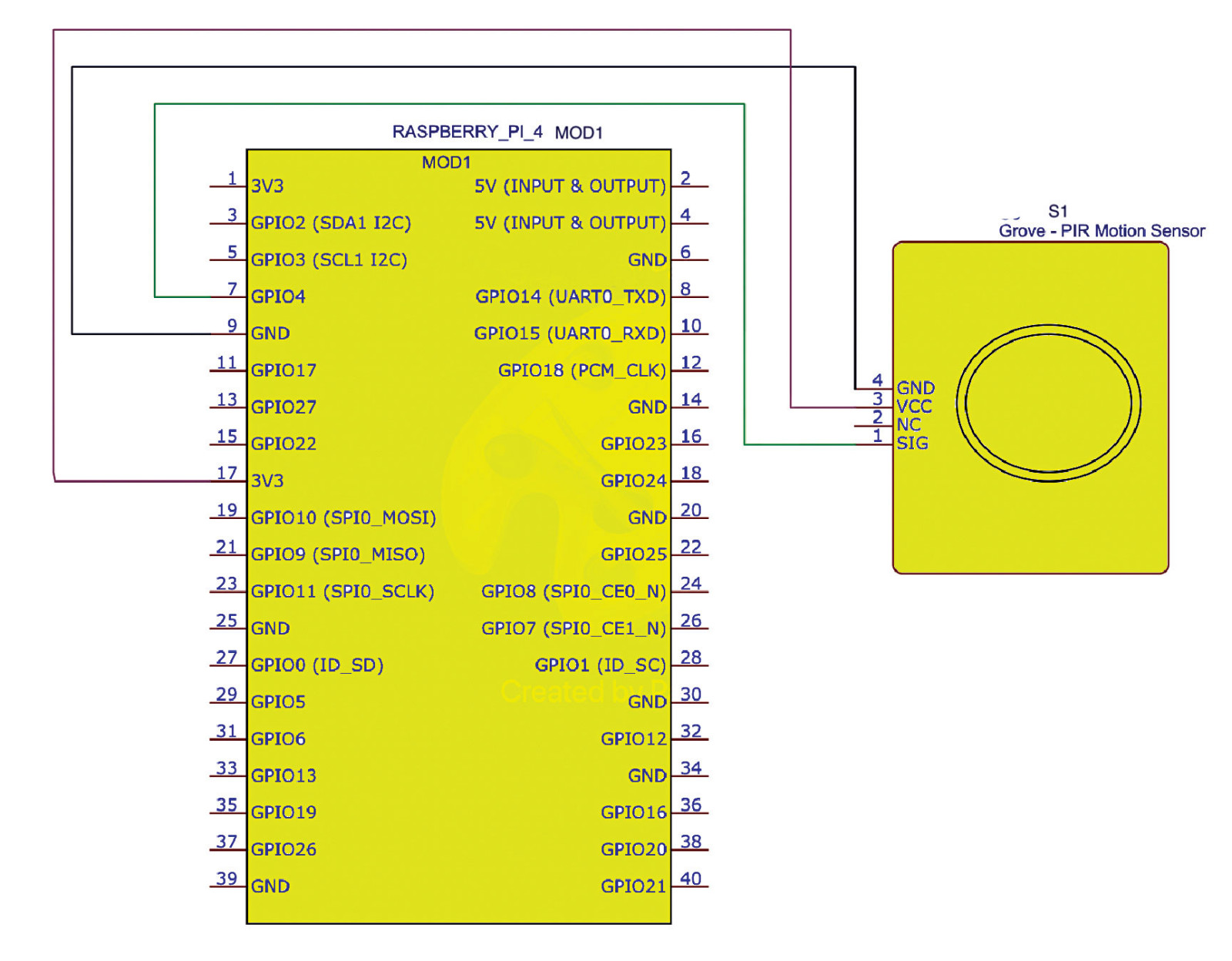

Na rysunku przedstawiono schemat układu wykrywania intruzów. Układ zawiera moduł Raspberry Pi 4B+ (MOD1), czujnik PIR (S1), kamerę Pi oraz kilka przewodów połączeniowych.
Schemat układu
