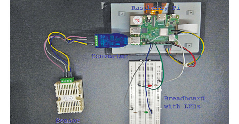

Naszym zadaniem będzie odczytywanie temperatury i wilgotności z czujnika SHT20. Funkcję bramy będzie realizował framework EdgeX działający na Raspberry Pi. Korzystając z mikrousług frameworka EdgeX, będziemy przetwarzać dane z czujnika i przesyłać je do chmury. Jeśli temperatura przekroczy ustalone wartości progowe, zaświecą się diody LED. Autorski prototyp pokazano na fotografii.
