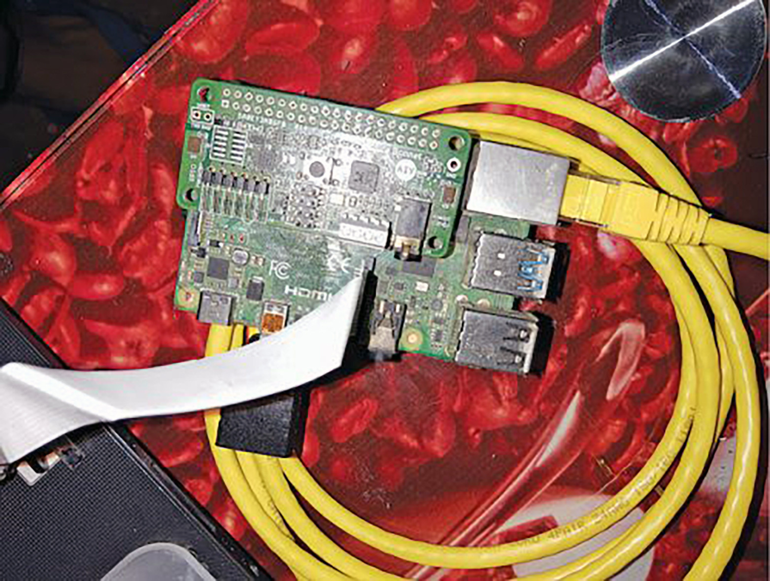

Używany przez autora dron Tello przedstawiony jest na fotografii otwierającej artykuł. Moduł Voice Bonnet zamontowany na płytce Raspberry Pi jest pokazany na fotografii 1.
Fotografia 1. Moduł AIY Voice Bonnet podłączony do Raspberry Pi

Podłącz moduł AIY Voice Bonnet do płytki Raspberry Pi. Następnie podłącz Raspberry Pi do wyświetlacza HDMI i Internetu za pomocą kabla Ethernet lub tetheringu USB. (Płytka Raspberry Pi autora podłączona do laptopa przez kabel Ethernet jest pokazana na fotografii 2). Włącz urządzenie sterujące dronem (Raspberry Pi), a następnie podłącz je do Tello Wi-Fi. Teraz można sterować dronem Tello poprzez sieć Wi-Fi.
Fotografia 2. Raspberry Pi podłączone do laptopa przez kabel Ethernet
