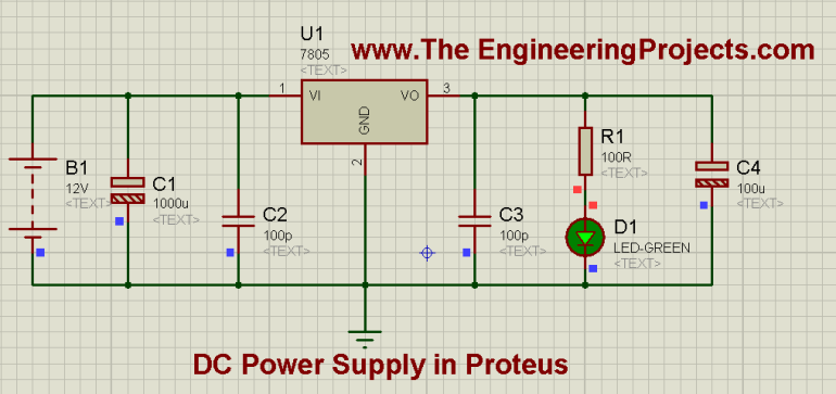

Oto schemat naszego zasilacza w Proteusie. Jeśli chcemy poznać więcej szczegółów na jego temat, powinniśmy zajrzeć na stronę jak zaprojektować zasilacz 5 V w Proteusie?.
Na powyższym rysunku możemy zobaczyć, że użyliśmy baterii 12 V, a następnie użyliśmy 7805 aby uzyskać 5 V na wyjściu.

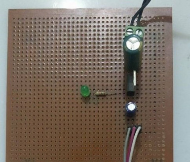

Oto prawdziwy układ, który zaprojektowałem na płytce vero:
Tak więc, teraz mamy wszystkie trzy poziomy napięcia, czyli:
  • 12 V: Biały przewód.
  • 5 V: Szary przewód.
  • GND (0 V): Przewód czerwony.

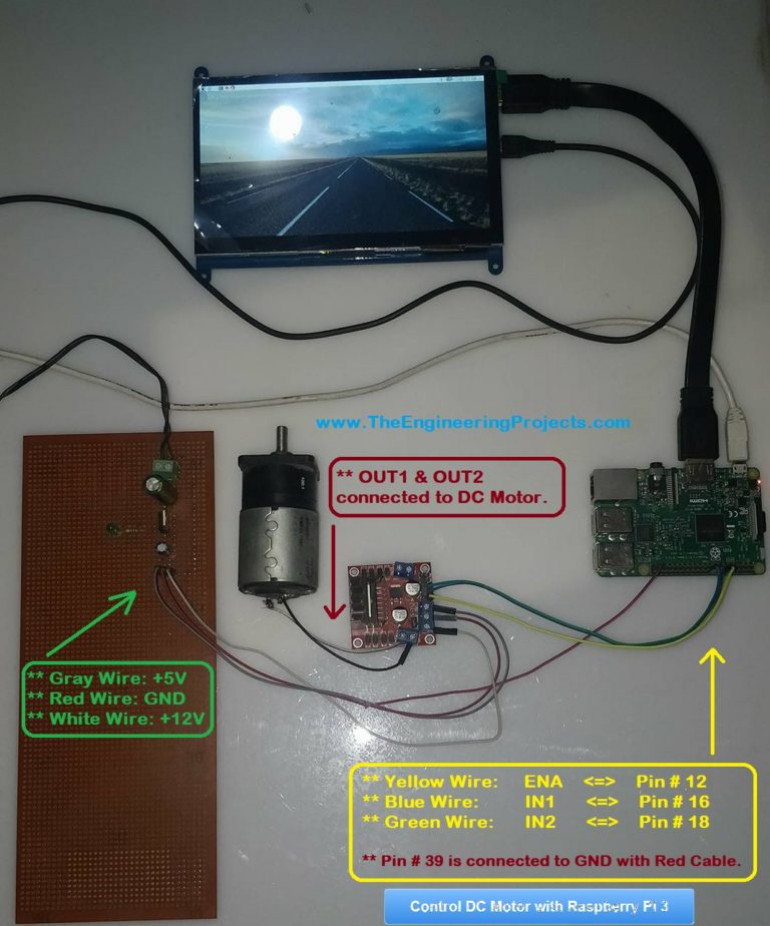

Oto mój rzeczywisty setup z L298 Motor Driver i Raspberry Pi 3:
Zatem, teraz skończyliśmy połączenia i możemy zobaczyć na powyższych zdjęciach, że używamy tych trzech pinów Raspberry Pi 3:
  • Pin 12: Podłączony do Enable A.
  • Pin 16: Podłączony do Wejścia 1.
  • Pin 18: Podłączony do Wejścia 2.
  • Czwarty przewód to GND. Musimy połączyć GND Raspberry Pi 3 z GND naszego zasilacza.
  • +12 V i 5 V są dostarczane do sterownika silnika L298 z naszego zasilacza vero board.

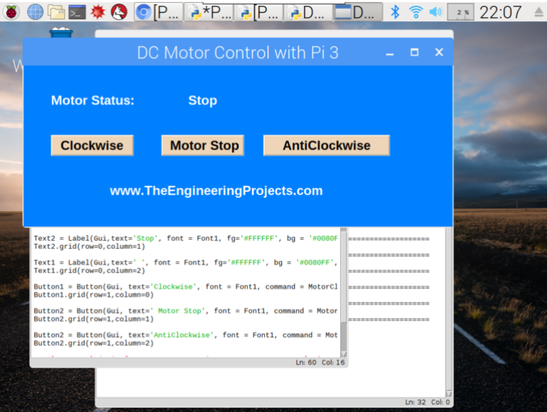

Użyłem trzech tekstów w pierwszym rzędzie, trzeci tekst jest używany tylko do wypełnienia. W ten sposób jest łatwiej.
W drugim wierszu umieściłem trzy przyciski, a w ostatnim wierszu link do naszej strony.
Oto zrzut ekranu tego GUI:

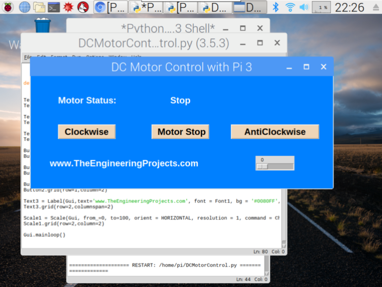

Teraz spójrzmy na to, jak kontrolować prędkość naszego silnika prądu stałego z Raspberry Pi 3.
Sterowanie prędkością silnika prądu stałego za pomocą Raspberry Pi 3
Dodam suwak w naszym GUI i za pomocą tego suwaka będziemy zmieniać wartość PWM, co z kolei zmieni prędkość naszego silnika prądu stałego.
Oto kod do suwaka, który należy umieścić pod naszym ostatnim tekstem.
Scale1 = Scale(Gui, from_=0, to=100, orient = HORIZONTAL, resolution = 1, command = ChangePWM)
Scale1.grid(row=2,column=2)
Teraz uruchomimy GUI i otrzymasz coś podobnego, do tego, co pokazano na poniższym zrzucie ekranu:

PWMPin = 12 # Pin PWM podłączony do ENA.
Motor1 = 16 # Podłączony do Wejścia 1.
Motor2 = 18 # Podłączony do Wejścia 2.
GPIO.setwarnings(False)
GPIO.setmode(GPIO.BOARD) # Uzyskujemy dostęp do GPIO zgodnie z ich fizyczną lokalizacją
GPIO.setup(PWMPin, GPIO.OUT) # Ustawiliśmy tryb pracy naszego pinu na wyjście
GPIO.setup(Motor1, GPIO.OUT)
GPIO.setup(Motor2, GPIO.OUT)
GPIO.output(PWMPin, GPIO.LOW) # Kiedy się uruchomi, wszystkie piny będą LOW.
GPIO.output(Motor1, GPIO.LOW)
GPIO.output(Motor2, GPIO.LOW)
PwmValue = GPIO.PWM(PWMPin, 2000) # Ustawiliśmy naszą częstotliwość PWM na 2000.
PwmValue.start(100) # To jest maksymalna wartość – 100 %.
# Ustawienia pinów Raspberry Pi 3 zakończone
# Podstawowe ustawienia tkinter GUI
Gui = Tk()
Gui.title("DC Motor Control with Pi 3")
Gui.config(background= "#0080FF")
Gui.minsize(800,300)
Font1 = tkinter.font.Font(family = 'Helvetica', size = 18, weight = 'bold')
# Proste GUI tkinter stworzone
def MotorClockwise():
    GPIO.output(Motor1, GPIO.LOW) # Silnik będzie się poruszał w kierunku zgodnym z ruchem wskazówek zegara.
    GPIO.output(Motor2, GPIO.HIGH)
def MotorAntiClockwise():
    GPIO.output(Motor1, GPIO.HIGH) # Silnik będzie się poruszał w kierunku przeciwnym do ruchu wskazówek zegara.
def MotorStop():
    GPIO.output(Motor1, GPIO.LOW) # Silnik się zatrzyma.
def ChangePWM(self):
    PwmValue.ChangeDutyCycle(Scale1.get())
Text1 = Label(Gui,text='Motor Status:', font = Font1, fg='#FFFFFF', bg = '#0080FF', padx = 50, pady = 50)
Text1.grid(row=0,column=0)
Text2 = Label(Gui,text='Stop', font = Font1, fg='#FFFFFF', bg = '#0080FF', padx = 0)
Text2.grid(row=0,column=1)
Text1 = Label(Gui,text=' ', font = Font1, fg='#FFFFFF', bg = '#0080FF', padx = 150, pady = 50)
Text1.grid(row=0,column=2)
Button1 = Button(Gui, text='Clockwise', font = Font1, command = MotorClockwise, bg='bisque2', height = 1, width = 10)
Button1.grid(row=1,column=0)
Button2 = Button(Gui, text=' Motor Stop', font = Font1, command = MotorStop, bg='bisque2', height = 1, width = 10)
Button2.grid(row=1,column=1)
Button2 = Button(Gui, text='AntiClockwise', font = Font1, command = MotorAntiClockwise, bg='bisque2', padx = 50, height = 1, width = 10)
Button2.grid(row=1,column=2)
Text3 = Label(Gui,text='www.TheEngineeringProjects.com', font = Font1, bg = '#0080FF', fg='#FFFFFF', padx = 50, pady = 50)
Text3.grid(row=2,columnspan=2)
Gui.mainloop()
