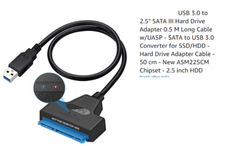

Dla NAS potrzebny jest system serwerowy, który działa w oparciu o system operacyjny Linux. Można do tego użyć dowolnego Raspberry Pi z obsługą WiFi. W tym projekcie wybrano moduł Raspberry Pi z balenaFin, ale zamiast tego można użyć Raspberry Pi Zero W, aby zmniejszyć koszty. Jeśli wystarczy prosty bezprzewodowy system pamięci masowej z około 4 GB – 120 GB można użyć karty SD. Ale jeśli potrzebny jest system pamięci masowej większej niż 500 GB lub 1 TB należy użyć dysku zewnętrznego SSD lub HDD i podłączyć go do Raspberry Pi przez USB. Można również kupić zestaw NAS do podłączenia zewnętrznych dysków SSD SATA, ale lepiej użyć dysku wewnętrznego SSD SATA z adapterem SSD USB (patrz fotografie poniżej).

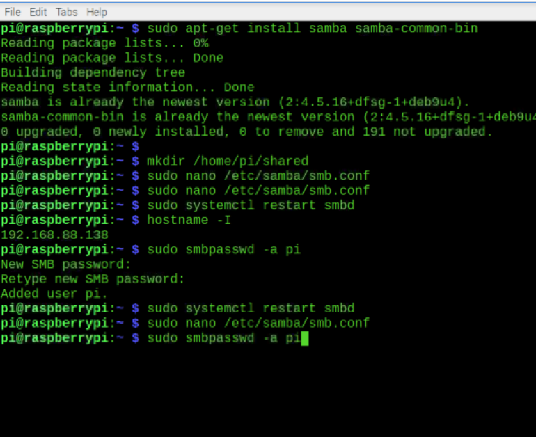

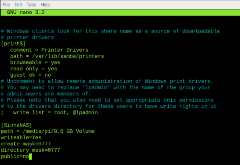

W kolejnym kroku należy skonfigurować najnowszy system operacyjny Raspbian na karcie SD, a potem zainstalować serwer SAMBA. Aby przygotować serwer NAS, otwórz terminal i wykonaj następujące polecenia:
sudo apt-get install samba samba-common-bin
sudo nano /etc/samba/smb.conf
Następnie dodaj następującą treść na końcu pliku. Zapisz używając Ctrl + X, a następnie y.
[NASserver] #nazwa serwera
path = /home/pi/shared
writeable=Yes
create mask=0777
directory mask=0777
public=no
sudo smbpasswd -a pi
Ustaw hasło, a następnie uruchom ponownie serwer NAS za pomocą następującego polecenia:
sudo systemctl restart smbd

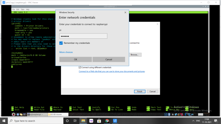

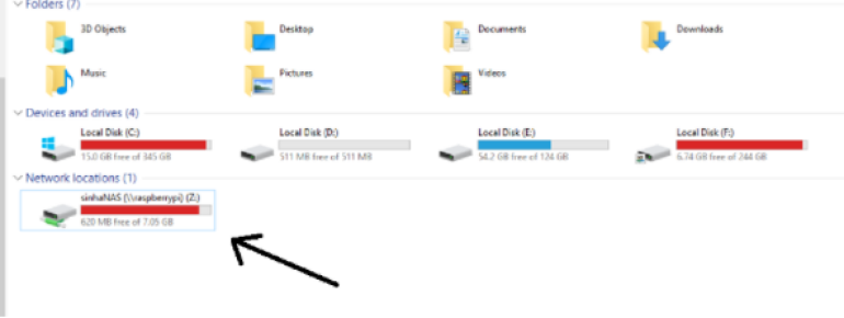

Aby uzyskać dostęp do dysku w systemie Windows, należy podłączyć Raspberry Pi i komputer PC do tej samej sieci, otworzyć menedżera plików i zmapować dysk sieciowy z poprawnym adresem domeny.
//raspberrypi/SinhaNAS. Słowo "SinhaNAS" jest nazwą serwera. Można zmienić jego nazwę na dowolną inną, np. xyzNAS.

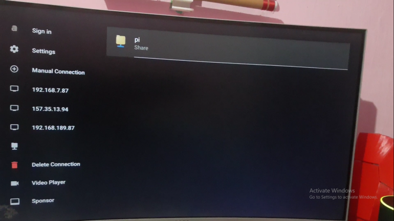

Od teraz dysk sieciowy oparty o Raspberry Pi jest gotowy do zapisywania plików z dostępem bezprzewodowym Wi-Fi.
Gratulacje! Serwer pamięci masowej jest gotowy do użycia.
