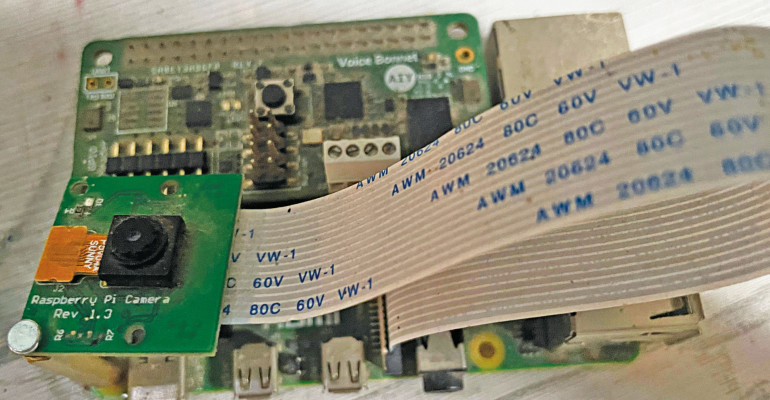

Połączenia
Sposób podłączenia kamery do Raspberry Pi pokazano na fotografii. Podłącz kamerę dedykowaną do Raspberry Pi oraz wyświetlacz zgodnie z ilustracją, a kabel wyświetlacza wepnij do gniazda HDMI minikomputera Raspberry Pi.
