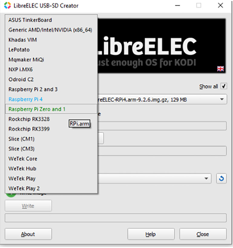

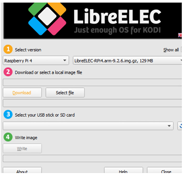

Teraz zainstalujemy oprogramowanie w Raspberry Pi dla Smart Stick. Podłącz kartę SD za pomocą czytnika kart do komputera PC/laptopa i sformatuj ją. Potem, pobierz i zainstaluj LibreELEC używając następującego linku. Wybierz Raspberry Pi Zero (jeśli używasz Raspberry Pi 4, wybierz tę opcję). Teraz pobierz i zapisz obraz Kodi na karcie SD.
Gratulacje! Zakończyłeś podstawową instalację i Twój Smart Stick jest gotowy do użycia.

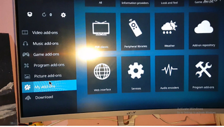

Instalacja dodatków
Możesz również zainstalować dodatki takie jak Prime Videos, Jio TV, Netflix, AirPlay, Chrome i wiele innych. Aby to zrobić, przejdź do Ustawienia → Menedżer plików i wpisz adres URL dodatków. Kliknij OK.
Teraz przejdź do dodatków i wybierz instalację. W ten sposób można skonfigurować dodatki do wyboru takie jak AirPlay dla przesyłania dźwięku do wielu pomieszczeń, Prime Videos, Netflix i wiele innych.
