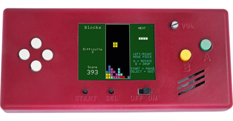

Opisywany Pico Gamer został zainspirowany konsolą Game Boy firmy Nintendo, wprowadzoną na rynek w 1989 roku. Było to niewielkie, przenośne urządzenie zasilane bateriami, wyposażone początkowo w monochromatyczny wyświetlacz LCD oraz ośmiobitowy mikroprocesor. Z czasem pojawiły się kolejne wersje o bogatszym wyposażeniu. Cała seria odniosła ogromny sukces – we wszystkich odmianach sprzedano ponad 100 milionów egzemplarzy.
Prezentowany Pico Gamer stanowi znaczące udoskonalenie w porównaniu z oryginalnym Game Boyem. Wyposażono go w kolorowy wyświetlacz LCD, dwurdzeniowy 32-bitowy procesor taktowany częstotliwością 252 MHz, 2,5 MB pamięci przeznaczonej na gry oraz interfejs USB. Konsola jest łatwa w montażu, zawiera zaledwie kilka elementów i mieści się w specjalnie zaprojektowanej obudowie wydrukowanej techniką druku 3D.
Projekt jest wzorowany na konsoli Game Boy Advance. Ma poziomy układ z przyciskami sterującymi rozmieszczonymi po obu stronach wyświetlacza. Takie rozwiązanie doskonale sprawdza się w przenośnych konsolach do gier i zostało zastosowane również w wielu innych konstrukcjach.
Konsola jest wyposażona w osiem przycisków. Po lewej stronie znajdują się cztery przyciski kierunkowe (góra, dół, lewo, prawo), pod wyświetlaczem dwa przyciski funkcyjne START i SELECT, a po prawej dwa przyciski A i B.
Ważnym elementem urządzenia jest wbudowany akumulator litowo-jonowy. Oryginalny Game Boy był zasilany czterema bateriami AA. Akumulator Pico Gamer zapewnia ponad osiem godzin gry, co w zupełności wystarcza nawet na długą podróż. Można go naładować przez wbudowane złącze USB w czasie krótszym niż cztery godziny, a w razie potrzeby również doładować z przenośnego power banku.
Kolorowy wyświetlacz LCD o przekątnej 3,2 cala ma obszar aktywny o wymiarach 66×50 mm i rozdzielczość 320×240 pikseli. Może wyświetlać ponad 65 000 kolorów, z czego większość gier korzysta z bardzo dobrym efektem. Wyświetlacz jest dotykowy, chociaż obecnie żadna z gier nie wykorzystuje tej funkcji. Nowe gry można tworzyć w języku BASIC. Być może jedną z nich opracuje któryś z Czytelników!
Pico Gamer jest wyposażony w monofoniczny wzmacniacz akustyczny i głośnik do odtwarzania efektów dźwiękowych. W większości gier wykorzystano je do generowania różnych sygnałów dźwiękowych, piknięć i odgłosów eksplozji. Tor dźwiękowy ma jednak na tyle dobre parametry, że umożliwia również odtwarzanie bardziej złożonych efektów dźwiękowych oraz muzyki. W niektórych grach wykorzystano obie te możliwości.
