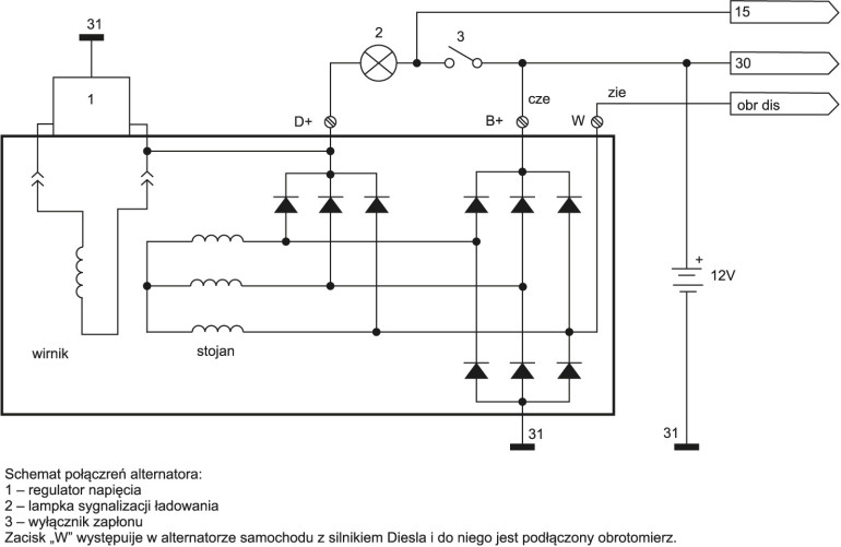

Często starsze ciągniki rolnicze mają obrotomierze mechaniczne z licznikiem motogodzin, którego napęd jest podawany z przekładni ślimakowej za pośrednictwem linki. Rozwiązanie to jest dość zawodne – często uszkodzeniu ulega przekładnia, linka i sam obrotomierz. W moim ciągniku też tak się stało uszkodzeniu uległa najpierw przekładnia po niedługim czasie pękła linka aż teraz niedawno licznik motogodzin zatrzymał się. Więc przy okazji remontu ciągnika postanowiłem udoskonalić obrotomierz zastępując go niezawodnym obrotomierzem elektronicznym.
Tematyka materiału: elektroniczny obrotomierz przeznaczony do starszych ciągników rolniczych
