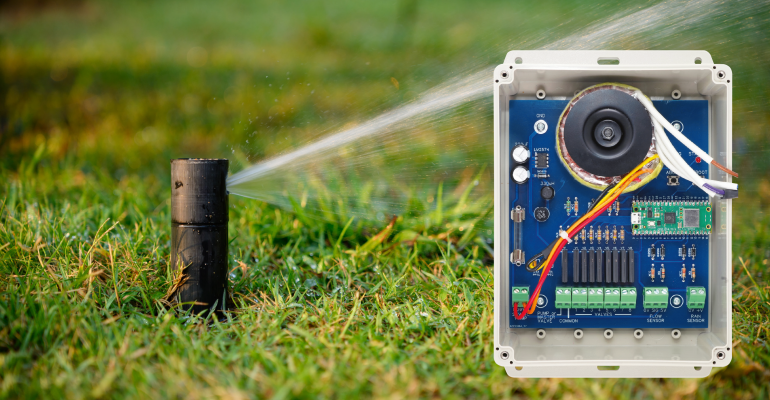

Zaawansowany sterownik systemu nawadniania opisany w artykule potrafi wszystko. Może zmieniać harmonogram podlewania w zależności od pory roku, sprawdzać prognozę pogody przed podlewaniem, a nawet ostrzegać o pękniętej rurze lub zablokowanym zraszaczu. Co najlepsze, jest bardzo łatwy w konfiguracji i obsłudze.

Kluczowym elementem systemu jest WebMite – moduł oparty na Raspberry Pi Pico W, obsługujący język programowania mmBasic. Odpowiada on za hostowanie stron internetowych sterownika, pobieranie z Internetu aktualnej godziny, daty i informacji o pogodzie oraz realizację zaprogramowanego harmonogramu nawadniania.
Poza nim układ składa się jedynie z kilku prostych elementów: niewielkiego zasilacza oraz przekaźników półprzewodnikowych (SSR), które sterują elektromagnetycznymi zaworami systemu nawadniania.
