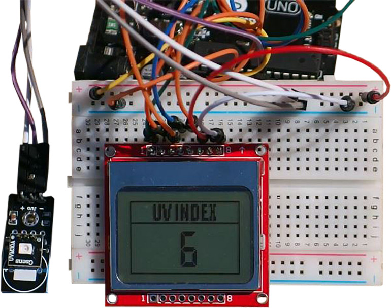

Przykład działania miernika UV na Arduino
Załaduj kod do swojej płytki i zabierz ją na zewnątrz, aby zmierzyć natężenie promieniowania UV w Twojej okolicy. Ten projekt był pisany w Grecji przy bardzo słonecznej pogodzie.
