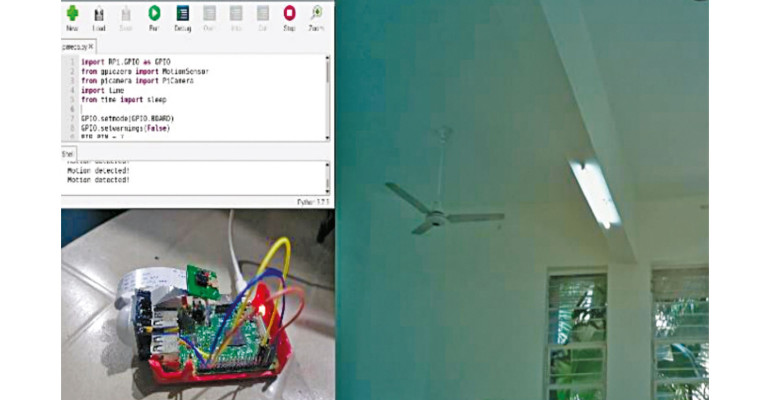

Fotografia przedstawia prototyp autora w sytuacji, gdy czujnik PIR nie wykrywa żadnego ruchu.
