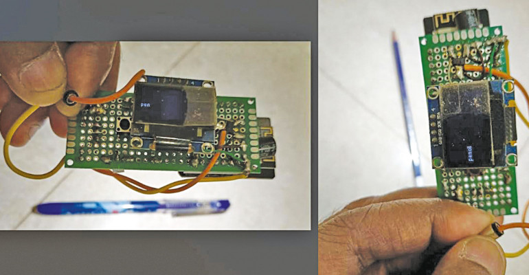

Załóżmy, że trzeba segregować warzywa, takie jak cytryny, cebule i pomidory, albo na przykład długopisy i ołówki. Do realizacji takiego zadania wystarczy płytka Raspberry Pi lub moduł ESP32-CAM oraz kilka przekaźników. W tym projekcie jako przykład wykorzystamy moduł ESP32-CAM do identyfikacji warzyw.
Gdy kamera wykryje pomidor, cebulę lub cytrynę, zostanie załączony odpowiedni przekaźnik, który otworzy pojemnik przeznaczony dla danego warzywa.
Na fotografii pokazano prototyp autora. Podzespoły potrzebne do budowy urządzenia wymieniono w liście elementów.
