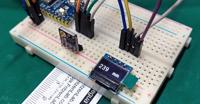

Projekt ten to realizacja czujnika laserowego odległości z wyświetlaczem OLED i RP2040, wykorzystującego sensor VL53L0x. Użyjemy naprawdę małego wyświetlacza OLED o przekątnej 0,49 cala, który komunikuje się z RP2040 poprzez I²C.
Przez odległość rozumiem możliwość pomiaru w milimetrach odległości obiektu od naszego czujnika laserowego VL53L0x. Odbywa się to bez fizycznego kontaktu z czujnikiem, wyłącznie za pośrednictwem powietrza. Istnieje wiele zastosowań dla tego rodzaju pomiarów, na przykład w robotyce. Czujnik taki można wykorzystać np. w robocie omijającym przeszkody.

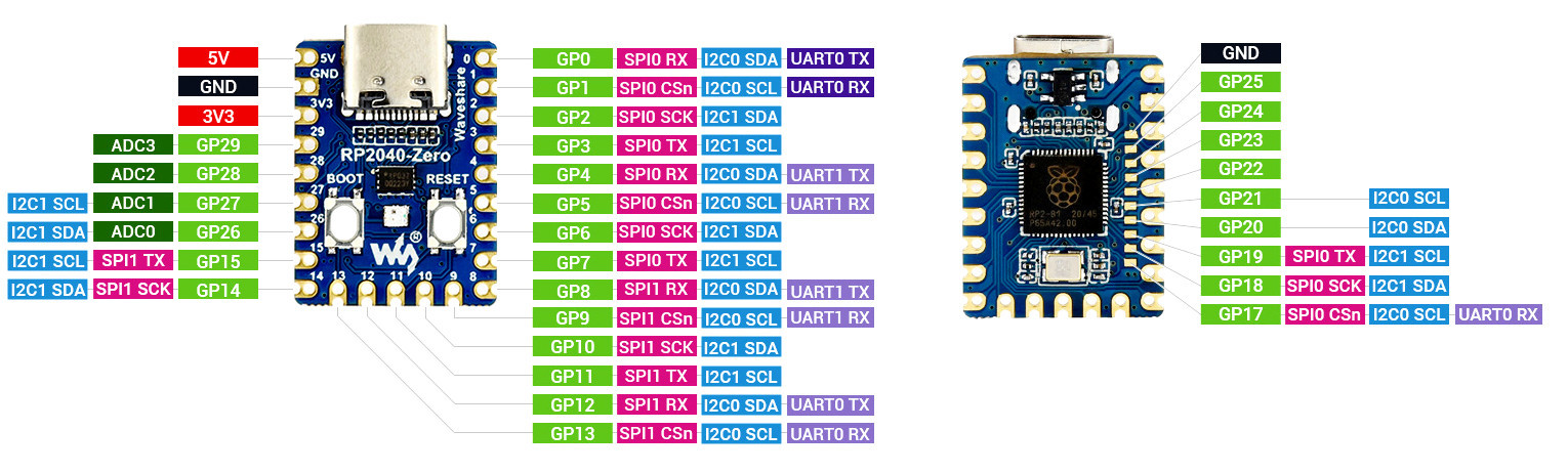

Wybraliśmy Raspberry Pi RP2040 jako nasz kontroler, bo jest tani i łatwo dostępny. Można go też programować zarówno w Arduino, jak i microPython. W moim przypadku mam wersję Waveshare RP2040 Zero, która jest bardzo mała i mieści się w rogu płytki prototypowej.
