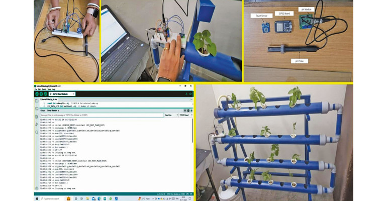

Podstawowa konfiguracja opisanego w artykule systemu do pomiaru pH znajduje się w pomieszczeniu o powierzchni około 9,29 metra kwadratowego. Pomieszczenie nie jest klimatyzowane i nie jest narażone na bezpośrednie działanie promieni słonecznych. Proponowana konfiguracja ma na celu ocenę możliwości zastosowania elektrodowego czujnika pH E201 BNC do pomiaru pH wody przed i po dodaniu płynnych składników odżywczych.
Na rysunku powyżej zilustrowano prototyp opracowany przez autorów, przedstawiający różne aspekty konfiguracji i instalacji. Monitorowanie wartości pH ma kluczowe znaczenie dla utrzymania optymalnych warunków wzrostu roślin. Moduł ESP32 jest używany w trybie głębokiego uśpienia, a za pomocą czujnika dotykowego można uruchomić pomiar pH roztworu hydroponicznego przez dotknięcie czujnika. Czujnik dotykowy wyzwala przerwanie na wejściu zewnętrznym ESP32, wybudzając go tym samym z trybu głębokiego uśpienia.
