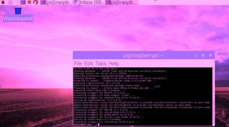

Kiedy wpiszemy powyższe polecenie, VNC Server zostanie pobrany na Raspberry Pi 3, a następnie zapyta nas "Czy chcemy kontynuować", jak pokazano na poniższym zrzucie ekranu:
Zatem, naciskamy Y jako tak i VNC Server zacznie być zainstalowany na Raspberry Pi 3, jak pokazano na poniższym zrzucie ekranu:
Poprosi również o hasło. Ja podałem "12345678".
Jak widać na powyższym rysunku, mamy pomyślnie zainstalowany VNC Server na Raspberry Pi.

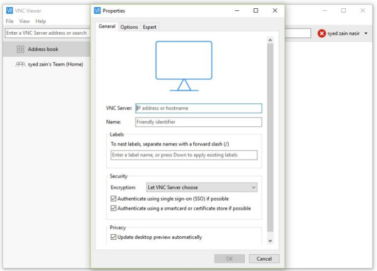

Po jego zainstalowaniu otwórzmy VNC Viewer i kliknijmy na File (Plik) w górnym pasku menu, a następnie New Connection (Nowe połączenie).
Otworzy się nowe okno do dodania nowego połączenia, jak pokazano na poniższym zrzucie ekranu:
W sekcji adres IP należy wpisać adres IP swojego Raspberry Pi, a następnie, po nim, umieścić :1.

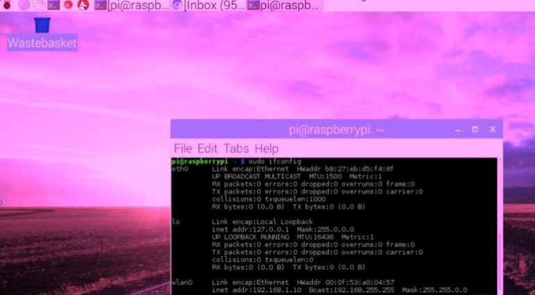

Aby znaleźć adres IP naszego Raspberry Pi 3, możemy użyć poniższego polecenia:
sudo ifconfig
Wyniki pokazałem na poniższym rysunku i widać, że adres IP naszego Raspberry Pi jest wpisany w drugiej linii wlan0.

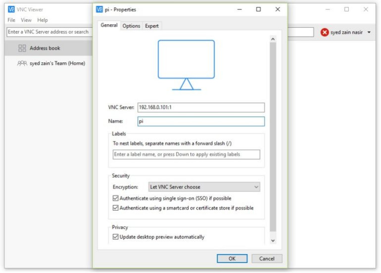

Mamy zatem uzyskany adres IP. Wprowadźmy go więc w VNC Viewer i dajmy mu jakąś przyjazną nazwę. Ja nazwałem go pi, jak pokazano na poniższym zrzucie ekranu:
Ponownie wspominam o tym, że musimy umieścić :1 po swoim adresie IP.

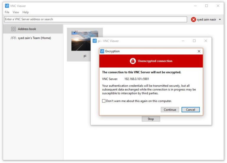

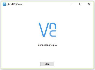

Teraz kliknijmy przycisk OK, a następnie kliknijmy prawym przyciskiem myszy nowo utworzone połączenie. Teraz klikamy na Połącz, a rozpocznie się połączenie z Raspberry Pi 3:
Pokaże się ostrzeżenie i trzeba kliknąć Kontynuuj, jak pokazano na poniższym rysunku:
Można również zaznaczyć to pole wyboru, jeśli nie chcemy, aby pojawiało się ono ponownie.

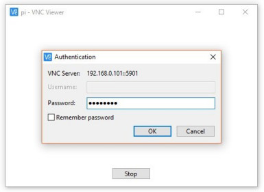

Po tym, poprosi o hasło, które ustawiliśmy podczas instalacji i było to "12345678", więc po prostu wprowadźmy to hasło, jak pokazano na poniższym rysunku:

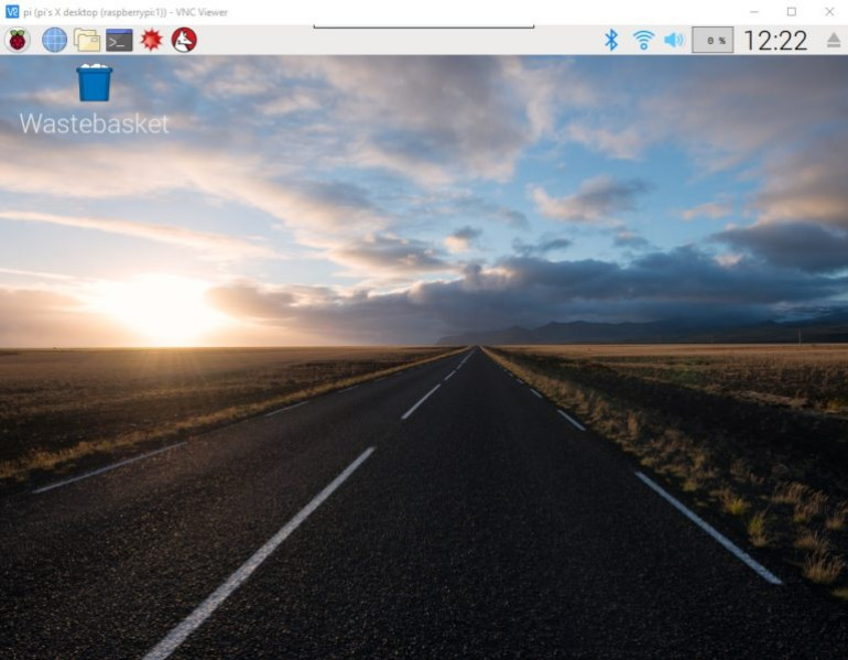

Teraz kliknijmy przycisk OK i otworzy się przed nami pulpit naszego Raspberry Pi 3, jak pokazano na poniższym rysunku:
Tak więc, w ten sposób można dość łatwo kontrolować swoje Raspberry Pi 3 z laptopa. Teraz możemy pisać nasz kod z laptopa.
